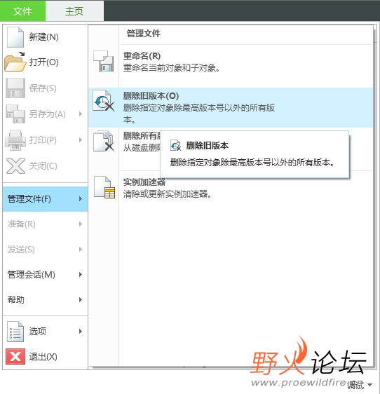

CERO中的历史记录怎样删除掉呢,文件里会有好几个一样的   怎么删掉呢

发表于 2022-1-25 14:48 | 显示全部楼层
1.如图操作,选择工作目录
执行删除旧版本文件
2.把这段复制到你的config文件中去,在开启creo,选择好启动目录后按up清除目录中的旧版本文件
mapkey up @MAPKEY_LABEL拭除/清垃圾/改版本;#FEATURE;\
mapkey(continued) ~ Select `main_dlg_cur` `MenuBar1`1  `File`;\
mapkey(continued) ~ Close `main_dlg_cur` `MenuBar1`;\
mapkey(continued) ~ Select `main_dlg_cur` `File.cb_file_erase`;\
mapkey(continued) ~ Close `main_dlg_cur` `File.cb_file_erase`;\
mapkey(continued) ~ Activate `main_dlg_cur` `psh_erase_not_disp`;\
mapkey(continued) ~ Activate `file_erase_nd` `ok_pb`;\
mapkey(continued) @SYSTEMdel *.acc\ndel *.bak\ndel *.crc\ndel *.ger\ndel *.inf\ndel \
mapkey(continued) *.inf.?\ndel *.inf.??\ndel *.lst.?\ndel *.err\ndel *.log\ndel *.log.?\ndel \
mapkey(continued) *.log.??\ndel std.out\ndel *.ers\npurge *.*;\
mapkey(continued) @SYSTEMren *.? *.1\nren *.?? *.1\nren *.1?? *.1\nren *.2?? *.1\nren *.3?? \
mapkey(continued) *.1;

发表于 2022-1-25 18:11 | 显示全部楼层
石磊磊 发表于 2022-1-25 14:48
1.如图操作,选择工作目录
执行删除旧版本文件
代码加到config文件中去了,按up(向上)键没有反应,是什么原因?
513
730
发表于 2022-1-25 18:25 | 显示全部楼层
是键盘up两个字母
