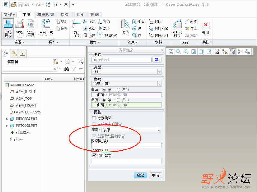

creo ansys simulation里添加接触时,怎么没有摩擦系数设置,只有接触行为只有连接和无分离

发表于 2022-1-25 08:50 | 显示全部楼层
不是有的吗?

发表于 2022-1-25 10:00 | 显示全部楼层
楼主说的是ANSYS simulation模块,你说的是simulation模块,这是两个不同的模块。

发表于 2022-1-25 11:10 | 显示全部楼层
simulation是PTC自己搞得,ANSYS simulation是PTC使用了ANSYS公司技术的模块,当然两者的最终目的是相同的,但是在侧重点和操作细节上有些差异。
ANSYS simulation的侧重点是更加方便使用者操作、更快的分析结果。
simulation是为了更加准确的结果,但是分析时间会长一些。

 楼主| 发表于 2022-1-28 22:33 | 显示全部楼层
wild_fire 发表于 2022-1-25 11:10
simulation是PTC自己搞得,ANSYS simulation是PTC使用了ANSYS公司技术的模块,当然两者的最终目的是相同 ...
没找到摩擦系数,大佬知道吗
