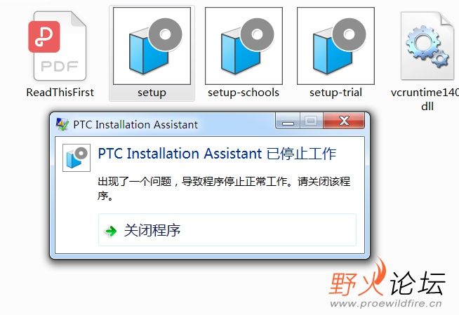

creo6.0安装为什么到Setup这里打不开?
77
114
 楼主| 发表于 2022-1-24 15:00 | 显示全部楼层
环境变量已改

发表于 2022-1-24 20:56 | 显示全部楼层
对照看看,不一定能解决
“Pro/ENGINEER wildfire from PTC 遇到问题需要关闭”的解决方法

发表于 2022-1-25 10:02 | 显示全部楼层
曾经遇到过这种情况,查找了各种资料都没有解决,我猜测可能是一些系统优化软件优化过头了。
最后重新安装系统后的第一时间安装creo,成功安装。

发表于 2022-1-25 11:01 | 显示全部楼层
Jay93 发表于 2022-1-25 10:38
那是不是每次换版本都要重装系统?
这种情况概率不大。我一路从creo3.0、4.0、5.0,直到6.0,碰到安装文件无法运行的情况屈指可数。但还是有几点需要注意:
1,系统使用ISO镜像文件安装,不要用那些Ghost、精简版等安装。
2,一些系统优化软件要慎重使用,尤其是涉及到注册表、系统文件。
3,有些优化软件会修改系统缓存文件位置导致错误,也会引起问题。
4,如果要卸载旧版creo,最好用控制面板里面的卸载方式。

发表于 2022-5-9 17:27 | 显示全部楼层
系统位数和版本位数一样的话一般不会出现这种情况
