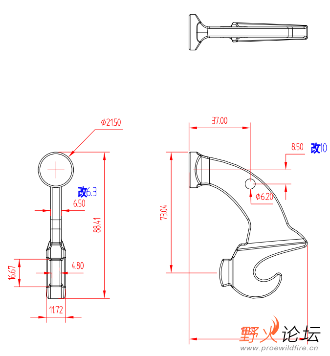

大哥们帮帮忙,最好有修改的过程

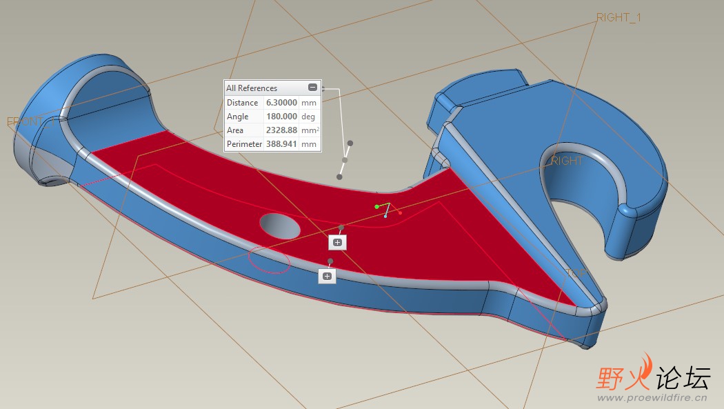

得先把相關圓角移除掉後,才能用柔性改厚度...蠻耗工的...

stp,改不了。非要改,工作量也非常非常大。
柔性很好改
124
249
发表于 2022-1-24 09:59 | 显示全部楼层
10_1_.zip (208.51 KB, 下载次数: 20)
用同步建模改的。
