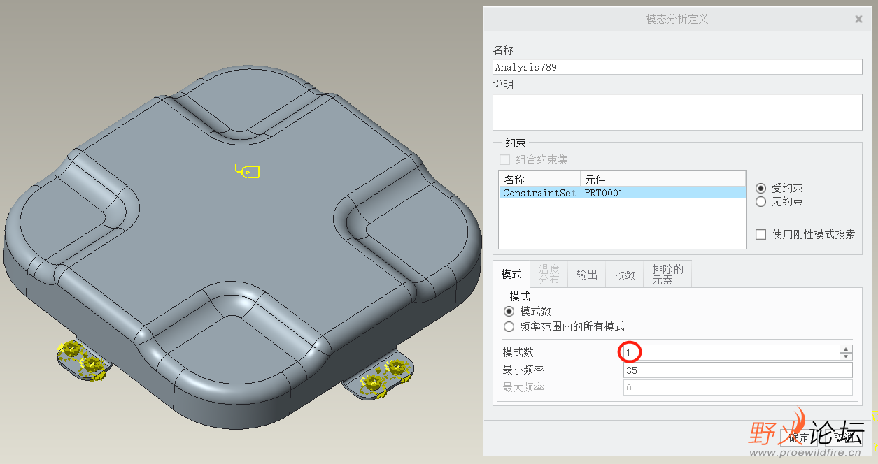

要求按一阶模态  大于等于15Hz  分析固有频率
红圈处数量是否表示阶数
红圈处数量是否表示阶数

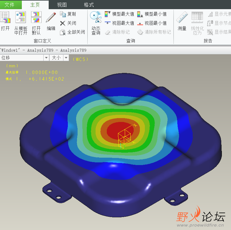

只有应力应变变形等,没有固有频率
只有应力应变变形等,没有固有频率
只有应力应变变形等,没有固有频率
只有应力应变变形等,没有固有频率
50
 楼主| 发表于 2022-1-22 13:03 | 显示全部楼层
向大神求助,固有频率怎么分析,在哪里查看的,谢谢

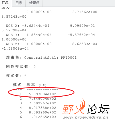

发表于 2022-1-23 11:24 | 显示全部楼层
红圈就是阶数。固有频率就是框里的数值,当然没有云图。

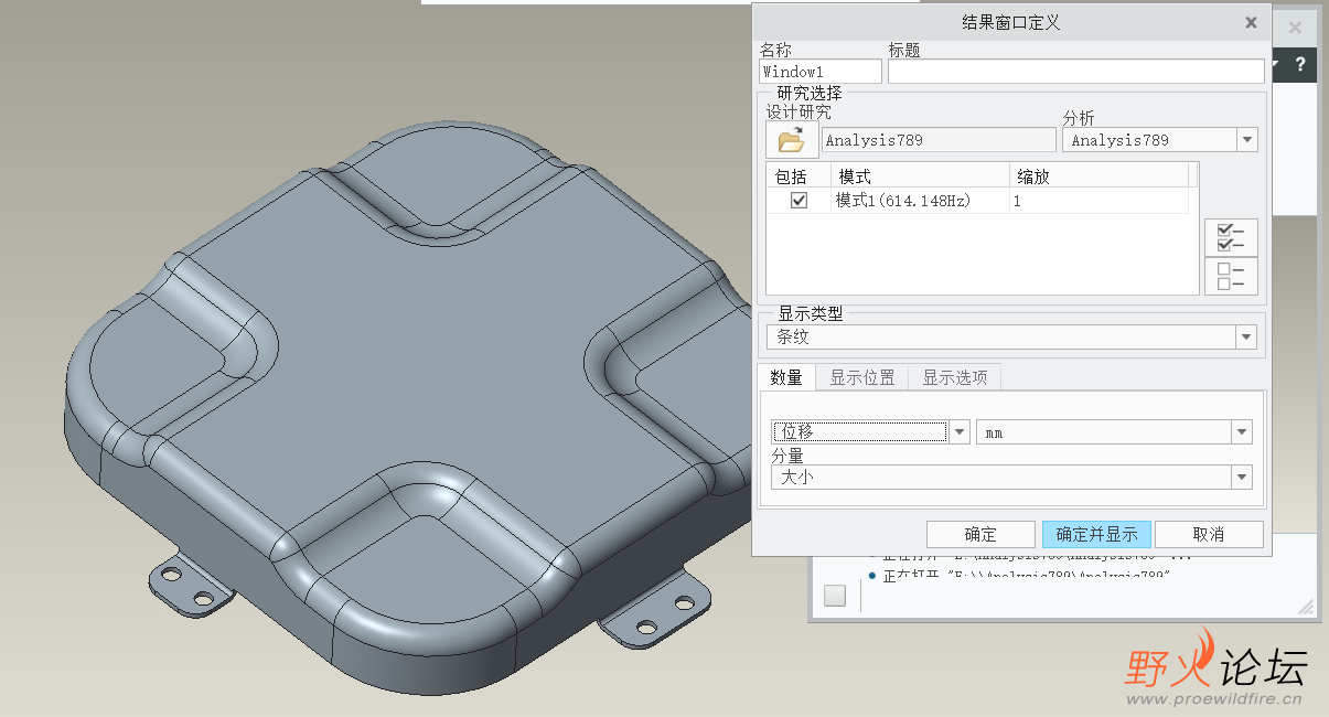

发表于 2022-1-23 12:16 | 显示全部楼层
你的一阶频率不是算好了吗?6百多Hz
用你的模型算了6阶的,结果跟你的差不多
