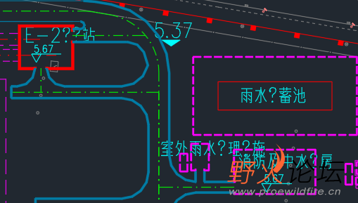

cad2018标注同一样式下,带直径符合的标注与不带直径符合的标注粗细不一样,用格式刷也统一不了

发表于 2022-1-22 09:24 | 显示全部楼层
这个应该是字体的缘故吧  你把两个字体统一一下试试看

 楼主| 发表于 2022-1-22 09:37 | 显示全部楼层
同一字体就没问题了,但是我用的同一个样式,怎么会出现两种字体?

发表于 2022-1-22 20:44 | 显示全部楼层
选的样式不一致,你把标注点开,修改字体就好了

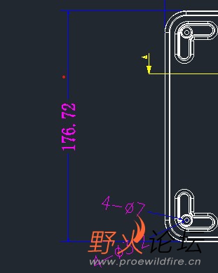

发表于 2022-2-21 15:09 | 显示全部楼层
2018打开时  字体有问题 显示都是乱码怎么处理
发表于 2022-2-21 15:11 | 显示全部楼层
这种情况呢
