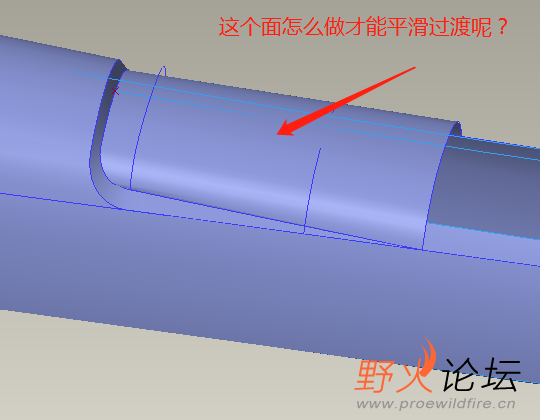

如图所示,请教一下,这个曲面怎么可以做到平滑地过渡,现在是两个自由曲面合成的,而且面之间不能做相切。

发表于 2022-1-22 07:48 | 显示全部楼层
肯定是要控线咯
139
165
发表于 2022-1-22 08:59 | 显示全部楼层
建模思路错了  应该先大面 然后才是渐消面 , 你是吧渐消面先做了 然后去做大面  肯定容易出错
139
165
发表于 2022-1-22 09:00 | 显示全部楼层
渐消面顶端应该留0.5或者1mm的直线 不要直接以个尖点

 楼主| 发表于 2022-1-22 10:01 | 显示全部楼层

发表于 2022-1-24 11:05 | 显示全部楼层
不知道你最后要做成什么效果,你可以给个想要的效果做给你看看
57
 楼主| 发表于 2022-1-26 23:54 | 显示全部楼层
最后消隐那一段用了扫描来做,而不是混合。
