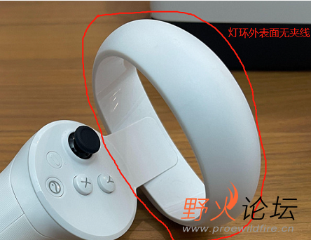

 楼主| 发表于 2022-1-21 22:18 | 显示全部楼层
估计是打磨处理掉了。

仔细找找,应该是有的,模具开的比较好,不容易发现
139
165
发表于 2022-1-22 09:03 | 显示全部楼层
这个感觉肯定有  而且应该是左右滑块    这样就两条竖的短夹线,  上下开的话就是一圈夹线了

比较同意5楼的说法。

发表于 2022-1-24 08:14 | 显示全部楼层
应该是滑块吧,毕竟外表面做的要求美观
