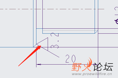

请问各位:
creo8.0中粗糙度如何标注在尺寸线上?
看有以前帖子写“偏距”,creo8.0没有找到这个命令
粗糙度
粗糙度

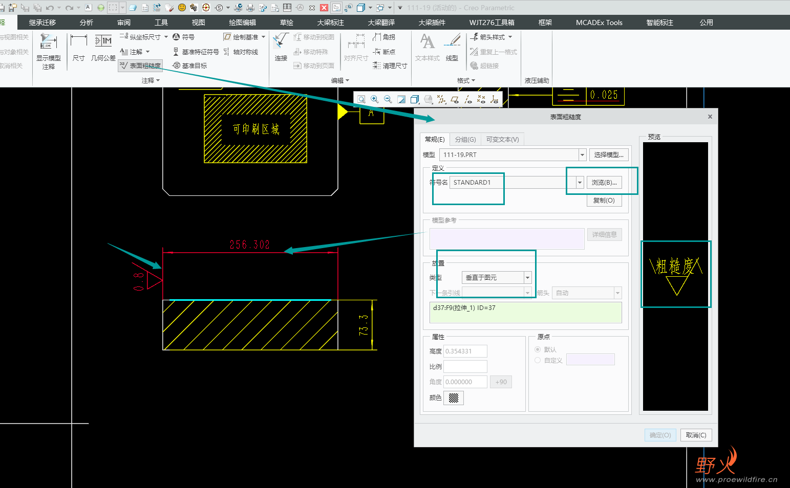

发表于 2022-1-21 16:31 | 显示全部楼层
试了很久,可以的:
举例:你首先创建一个自由放置的符号;创建完成后,再双击这个符号编辑,这样放置类型里面就有偏置了。直接一次做好,好像需要手法,我有时可以出来,有时不行。
544
689
发表于 2022-1-21 16:35 | 显示全部楼层
或者,你已经放置一个符号,点击它,更改参考也可以实现。
