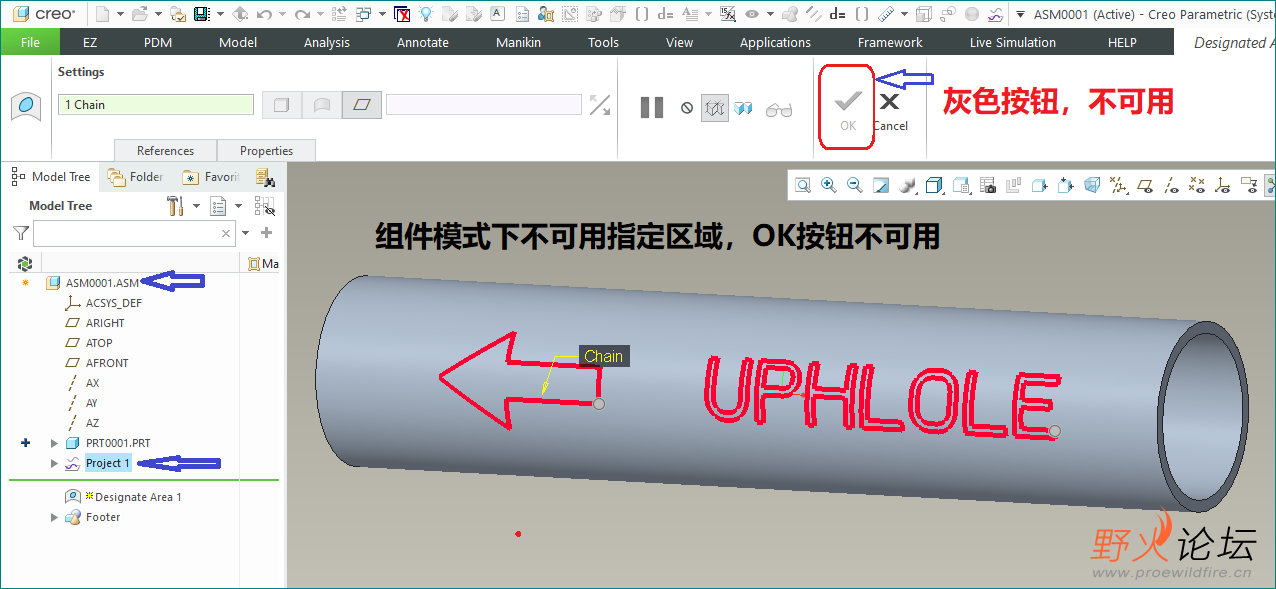

今天遇到一个问题:
想要在组件的模式下对管子外壁进行指定区域着色发现无法实现。于是我又在单个零件的状态下进行却可以!
哪位大佬帮忙解惑?

目前好像只能在子装配中着色。
