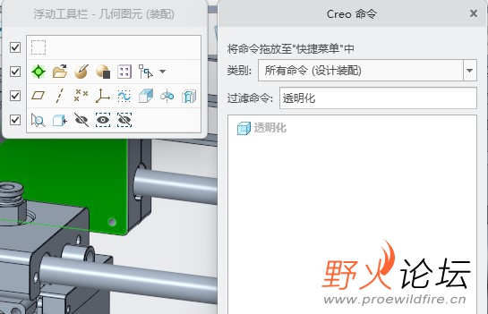

这个透明化得按钮怎么不能用了?

要先按下Alt键,再鼠标左键选中零件,才能激活“透明化”功能。

我试过了 ALT激活组件选择 不行

我试了下,8.0.3只能指定体来透明化。。其他情况不行了。。也不知道是BUG还是以后都这样了。。郁闷

这个是bug,我的本来有这个按钮;使用过一次后,不见了:L:L:L
