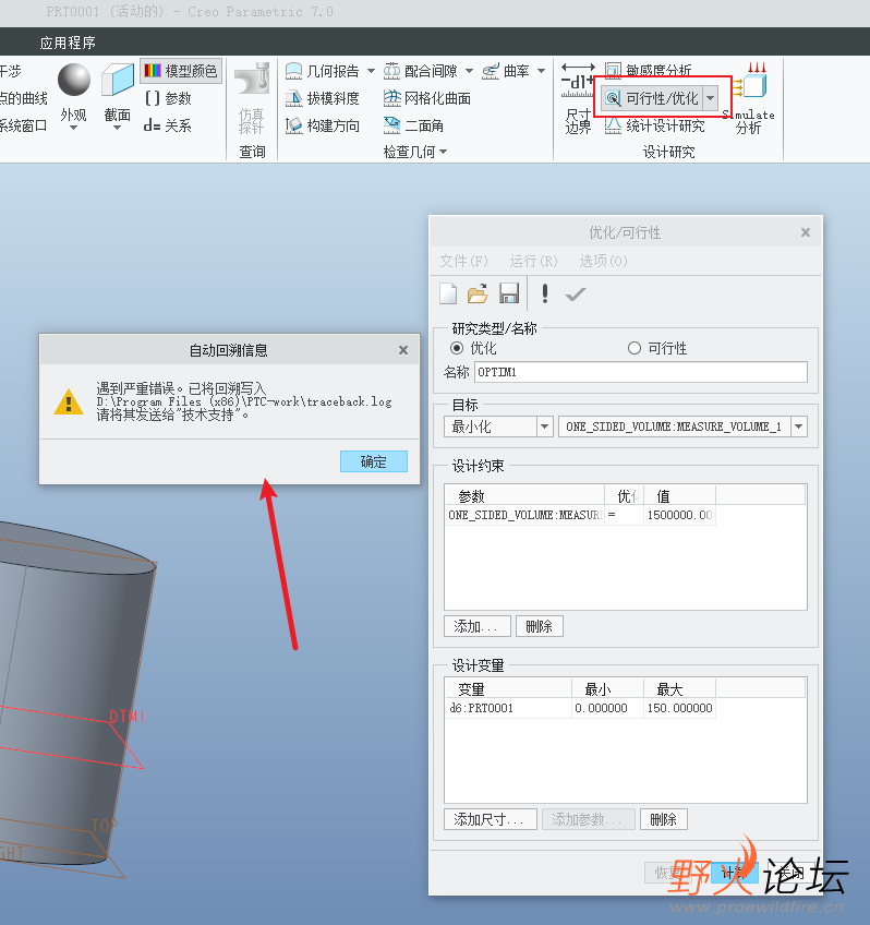

各位大佬,在用creo7.0进行可行性/优化分析时,设置好所需要的参数后,一点计算就出现自动回溯信息,请教这是怎么回事?怎么解决此问题?
如图
另:在用creo8.0进行同样的操作时就是成功的,有点搞不懂。请各位大佬不吝赐教!!
总是出现自动回溯信息
总是出现自动回溯信息

发表于 2022-1-20 10:52 | 显示全部楼层
看下traceback.log里面写的啥

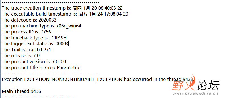

 楼主| 发表于 2022-1-20 11:27 | 显示全部楼层
这貌似也看不出个啥,说啥线程出错,不懂。请帮忙看一下,如图
发表于 2022-1-20 20:51 | 显示全部楼层
那也可能软件有一定问题,如果可以的话就用 8.0 的

发表于 2022-1-21 08:58 | 显示全部楼层
qingfeng-nn 发表于 2022-1-20 21:48
个人是觉得可以的,但是公司不允许,7.0的都嫌版本高了
是不是你Java的版本用的是8.0要求的版本,降到7.0要求的版本看看

 楼主| 发表于 2022-1-21 10:24 | 显示全部楼层
这个具体是指哪个软件?是C++吗?

发表于 2022-1-21 14:59 | 显示全部楼层
qingfeng-nn 发表于 2022-1-21 10:24
这个具体是指哪个软件?是C++吗?
JRE的那个安装包
