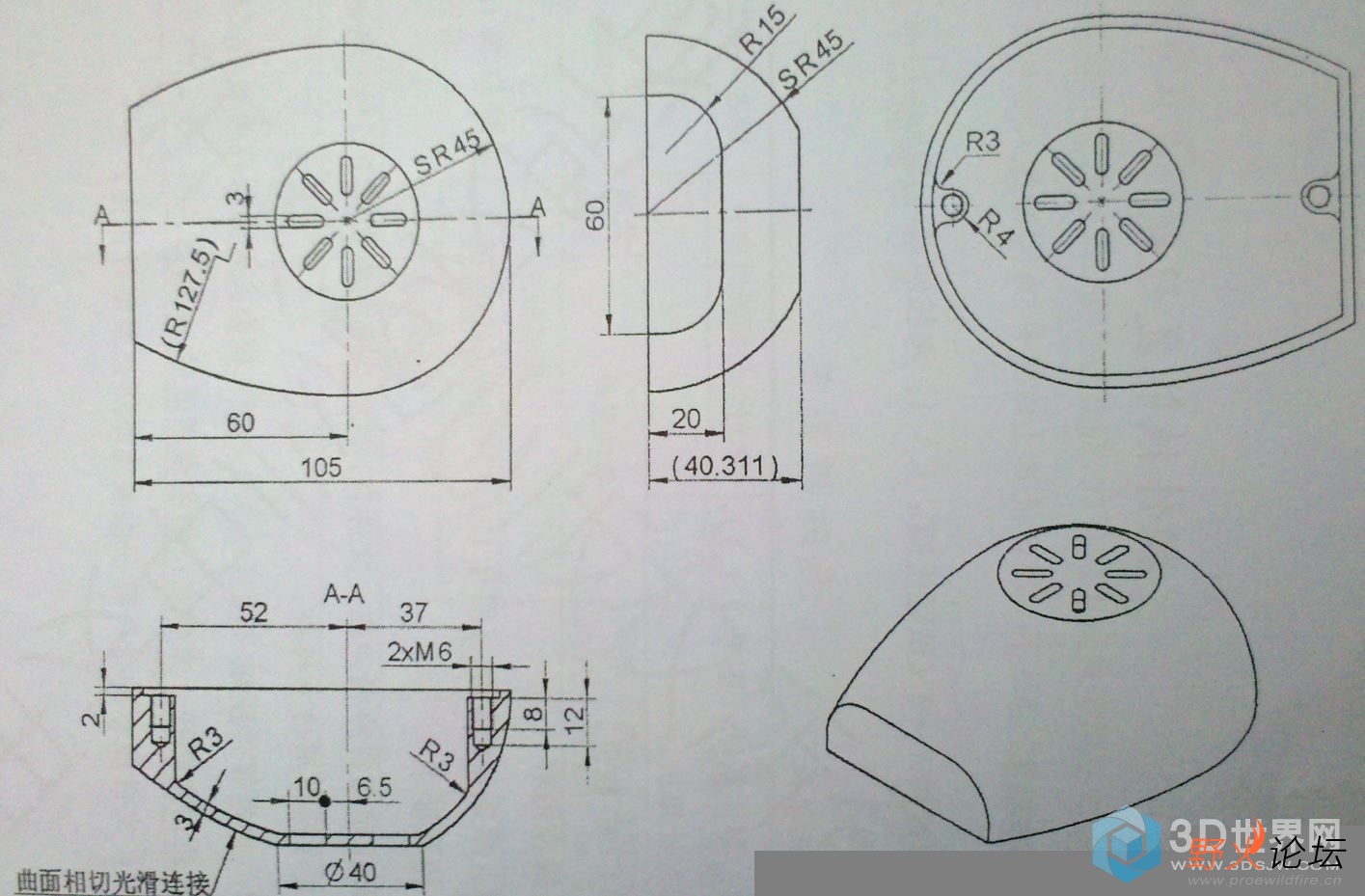

这个图如何画?

好几种方法可以画,这个很好画的

能给个教程吗 ?

raogn 发表于 2022-1-19 08:36
好几种方法可以画,这个很好画的
能给个教程吗
128
172
发表于 2022-1-19 10:29 | 显示全部楼层
做曲面,5边面改4边面相切即可

fanghaiqi 发表于 2022-1-19 10:29
做曲面,5边面改4边面相切即可
刚学曲面,不知道如何下手

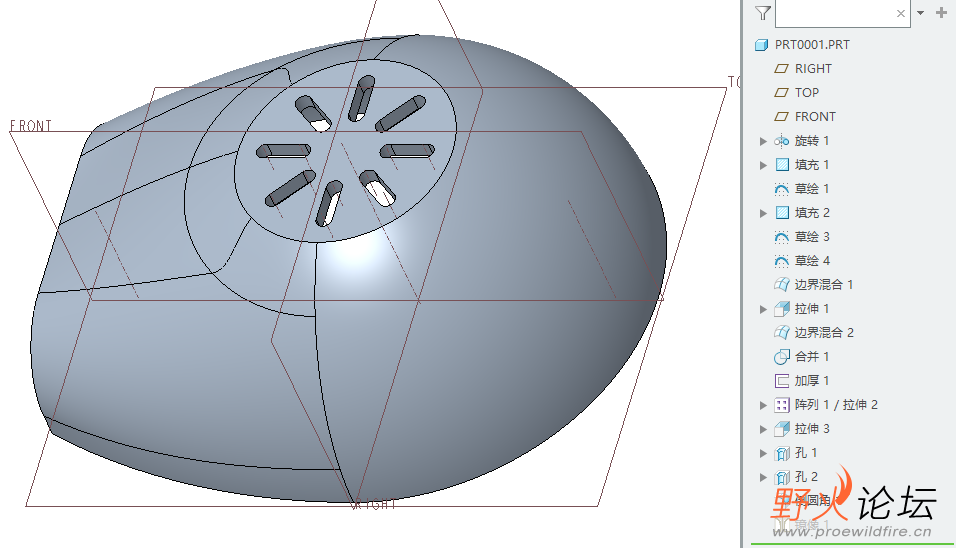

发表于 2022-1-19 11:16 | 显示全部楼层
做了一个壳,剩下的内容自己加上去就行了

发表于 2022-1-19 11:27 | 显示全部楼层
附件Creo6.0
