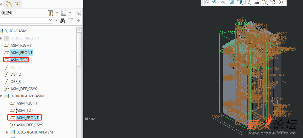

各位高工好,子组件是默认装配,但却与主组件的基准面对不齐,而且主组件基准面的名字也变了。是什么原因造成的?
 楼主| 发表于 2022-1-18 09:18 | 显示全部楼层
红框内基准面对不齐

发表于 2022-1-18 11:43 | 显示全部楼层
子零件建模问题,或者子零件第一个不是默认位置
 楼主| 发表于 2022-1-18 13:15 | 显示全部楼层
前期是没问题的,后来出现的问题。我画内部零件,有相互参照的,例如草图基准面参照另一个零件,然后孔位参照另一个零件。
