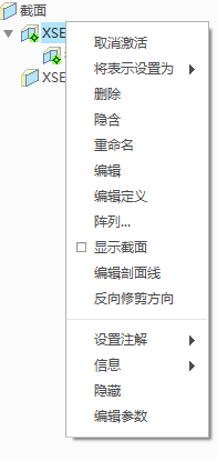

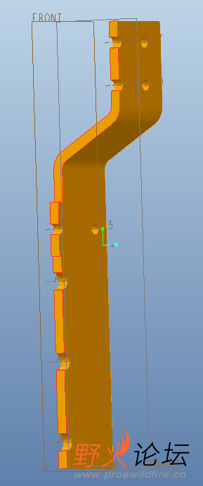

如图,没有办法给阶梯剖面添加曲线

用横截面的草绘拉伸个曲面,然后用“相交”命令选择此曲面和你需要截面的实体几何。

多谢,方法确实有用,但是拉伸的曲面在工程图也有,还删不掉,请问有什么方法可以删掉吗

曲面只是个辅助,直接隐藏即可。

工程图状态下 左下角的模型层树可以隐藏曲面和曲线

多谢,已经解决

多谢,已经解决
