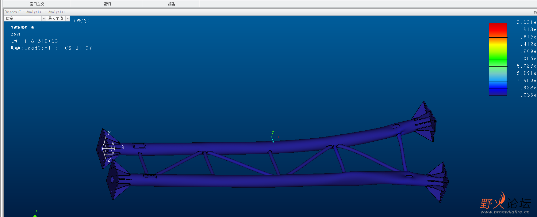

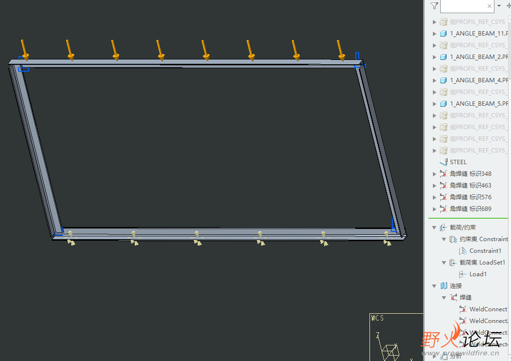

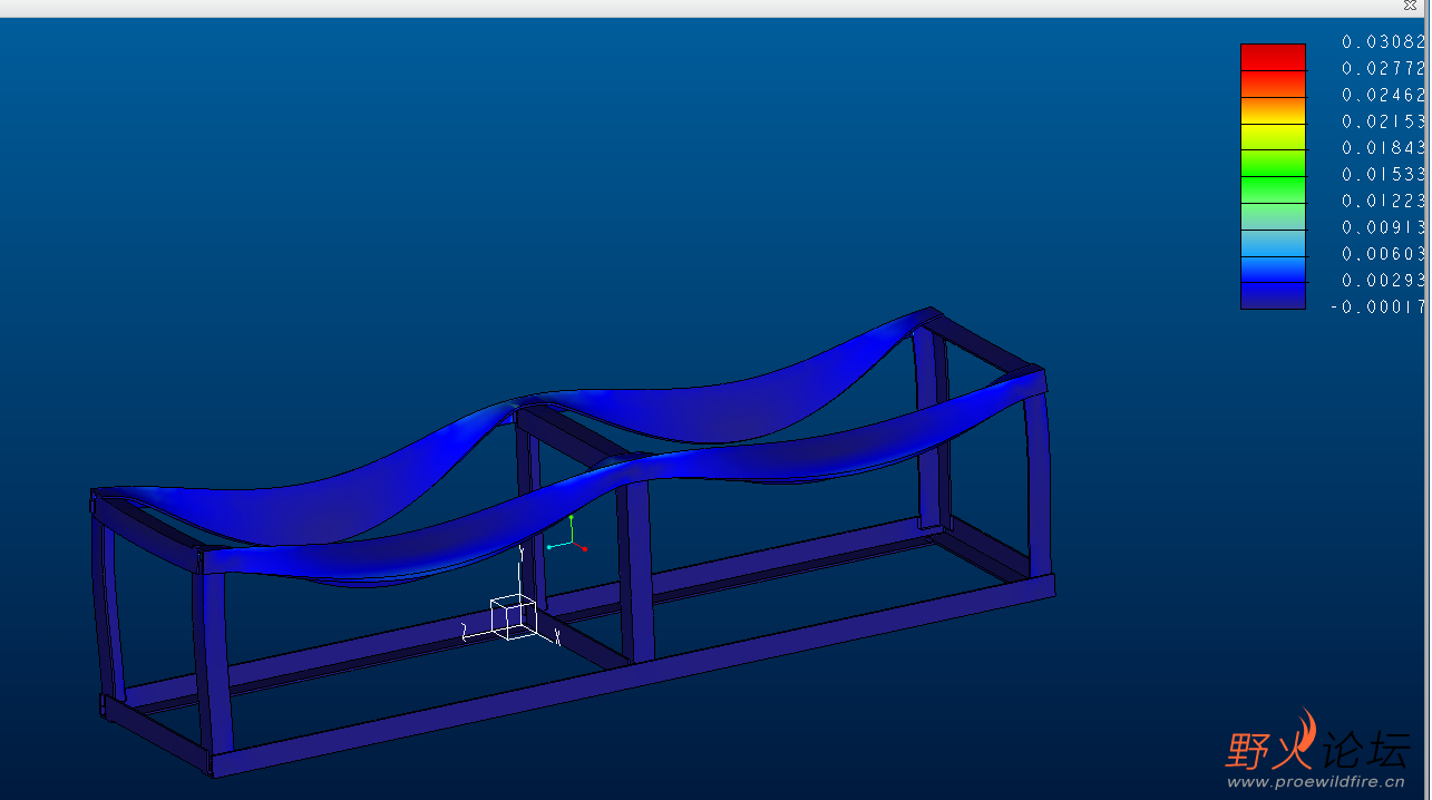

发表于 2022-1-17 14:28 | 显示全部楼层
你的模型我下载测试了下,电脑跑不动。
我自己做了个简单的模型,用到了框架、焊接,进行受力模拟,算是你那个复杂框架的简化版吧。
需要注意的是,除常规的约束、载荷以外,需要注意以下三点:
1,焊缝部分在焊接模块中需要指定焊缝的材料。
2,在结构分析模块,需要在”精细模型“中指定每个”焊缝“。
3,在接触部分,看情况而定,需要在”精细模型“中指定”界面“为”接触“模式,这样更准确一些。
框架受力、分析结果如下图。

发表于 2022-1-17 16:59 | 显示全部楼层
SZZHOUHOUJUN 发表于 2022-1-17 16:08
简单一点的也是可以的
那可以分成3部分进行测试,如果没有问题,再装起来整体测试。

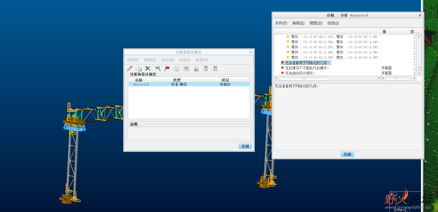

发表于 2022-1-18 09:54 | 显示全部楼层
1.就中间桁架没设置接触,默认单元格划分已经19万了,一般电脑根本跑不起。
2.要分析焊接位置,设置接触后更夸张。目测要上超算跑。
