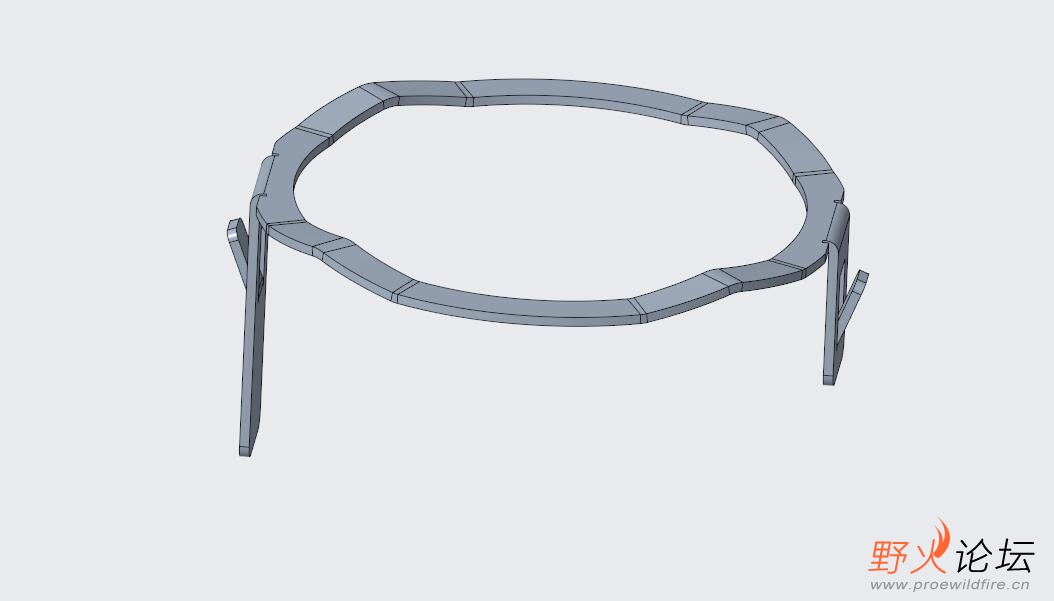

如图,用钣金画。内附件

线画中间那个平圆 切除中间孔  然后用冲压压出波浪  最后两个耳朵用折弯命令。

我觉得先画个开了中间孔的圆,波浪要自己画一个,然后用钣金里边的凸模来画出来

好像是这样

可以,谢谢。
