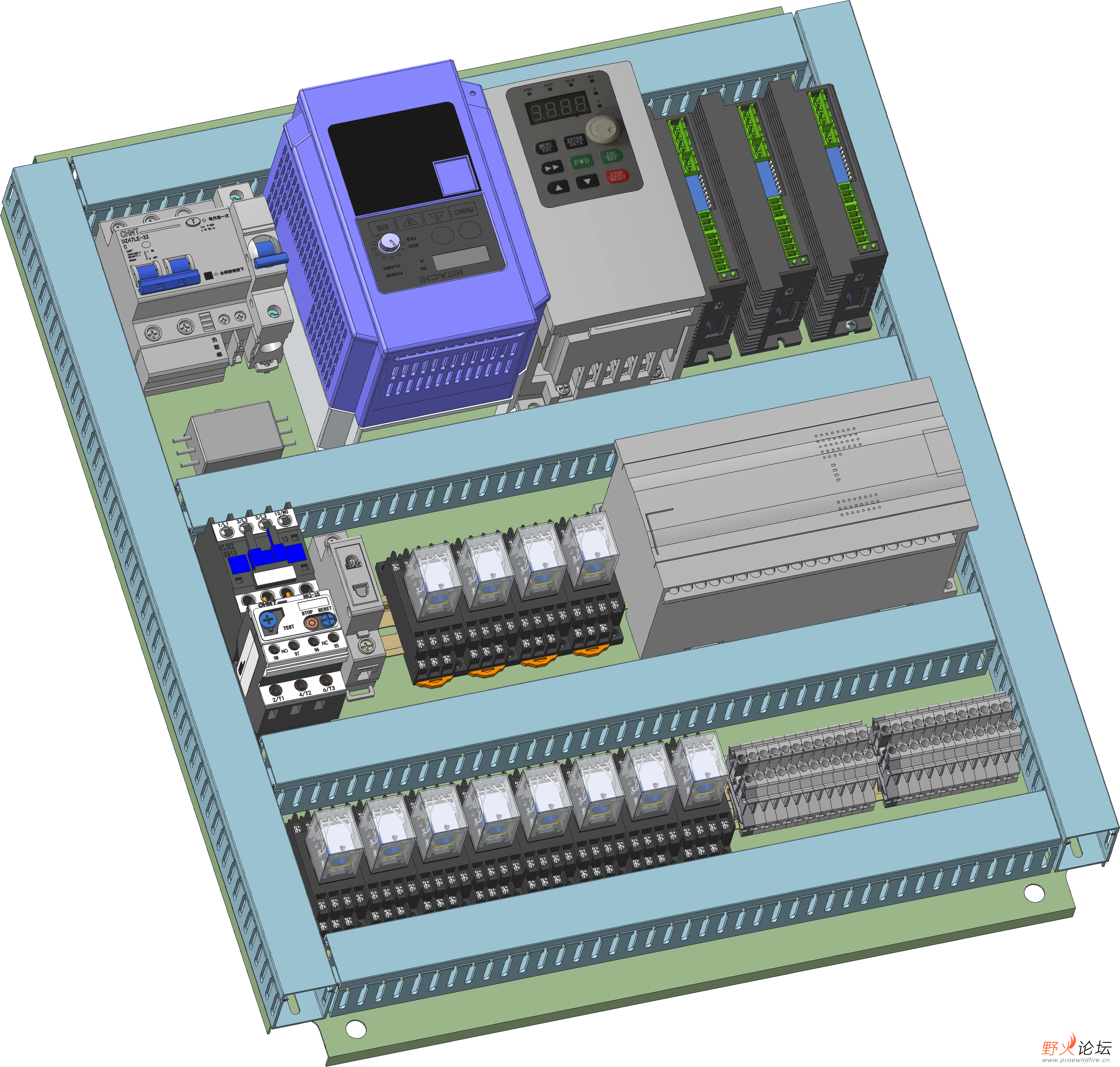

发表于 2022-1-15 11:41 | 显示全部楼层
走线是个问题

发表于 2022-1-15 11:51 | 显示全部楼层
很好哦,这些电气配件有标准件?一个个画就很费时间了

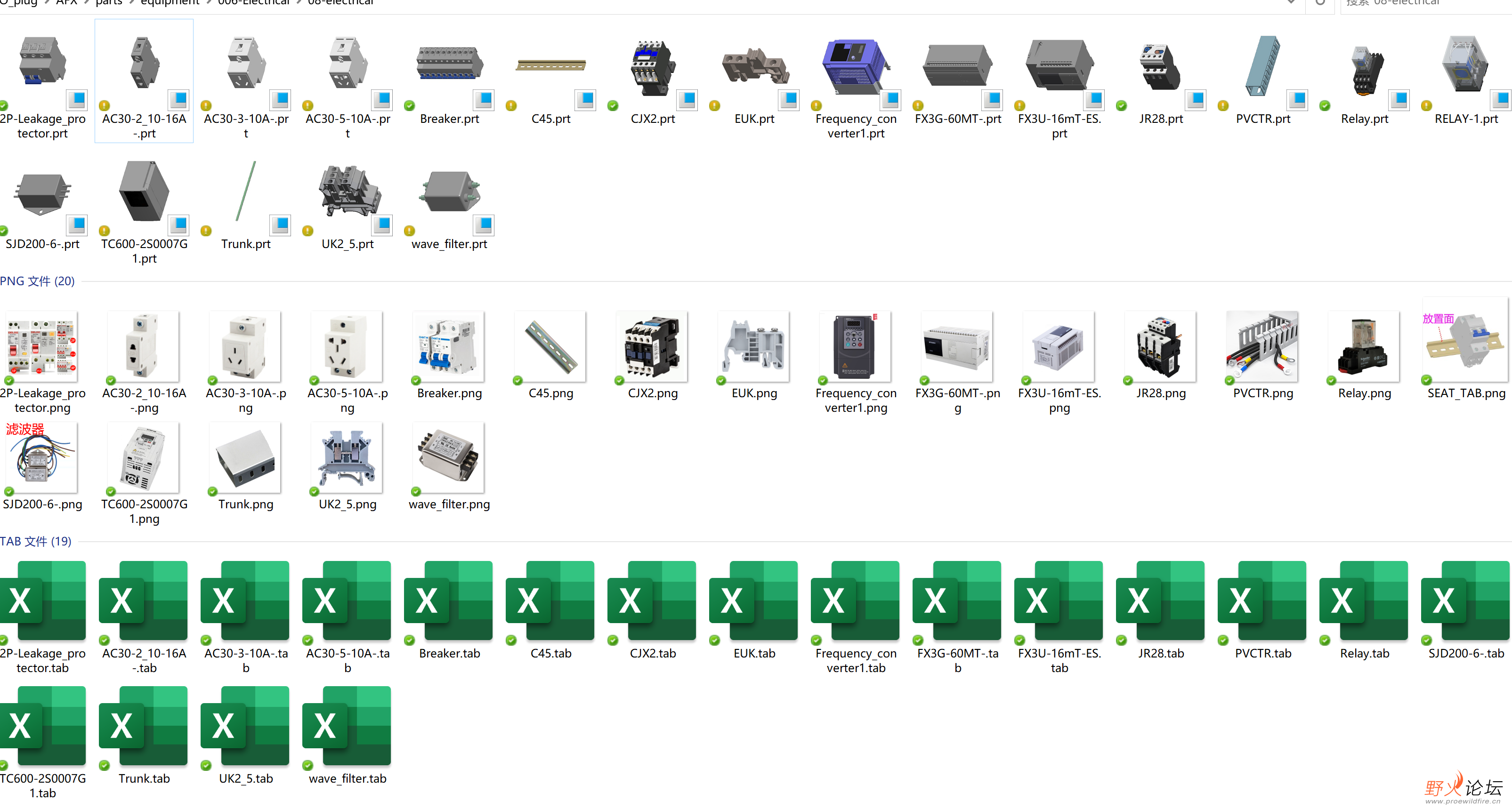

发表于 2022-1-15 11:56 | 显示全部楼层
不知道这样的标准件库有没有?

 楼主| 发表于 2022-1-15 12:10 | 显示全部楼层
肯定 是网上搜的啊,收集,然后全部汇入到我的AFX中,以后再用,效率极高.现在谁还用标准件库啊,那个功能极差,用AFX解决一切标准件问题,用EXCEL控制各种系列参数化.

 楼主| 发表于 2022-1-15 12:11 | 显示全部楼层
电器箱买小了,没有办法,比较挤.

 楼主| 发表于 2022-1-15 12:12 | 显示全部楼层
我的线槽都是有参数化驱动的,可以匹配市面上所有的规格,其实 也就几个参数,和公式,使用极为方便的.要加系列参数也很方便.

发表于 2022-1-15 12:49 | 显示全部楼层
变频器 步进驱动器太拥挤了

发表于 2022-1-15 13:00 | 显示全部楼层
CADENAS上你要哈有啥,只要不是小作坊出品的都有
