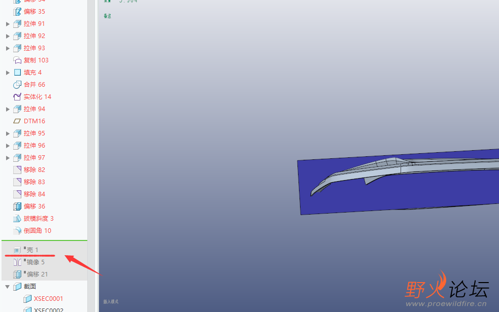

如下图,我从最后一个特征向上返回一步,结果全部特征要从头开始重新生成一遍。
如果重新编辑最后几个特征,也会出现这个问题。
以前做其他零件时也遇到这个问题,一直困扰我很长时间了,很头痛。希望哪位大神帮助下。
特征重新生成
特征重新生成

一般是参考丢失了,尽量少用和不用参考其他的特征,

这个正常现象,加粗红的那个特征肯定有问题的

不用用Ctrl+Z撤销命令,拖动那个小箭头来切换命令
