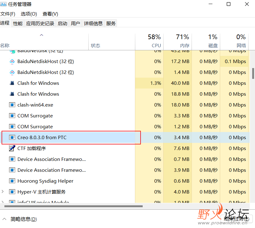

今天creo8.0.3.0无论是点击安装后的图标还是重新安装都没有反应, 任务管理只有一个进程 creo8.0.3.0 from PTC
我昨天才用过creo8.0.3.0, 但是点击creo8.0.0.0的图标可以启动creo8.0.0.0.
我把系统字体能删除的都删除了还是不行,大佬们求助啊,救救孩子吧

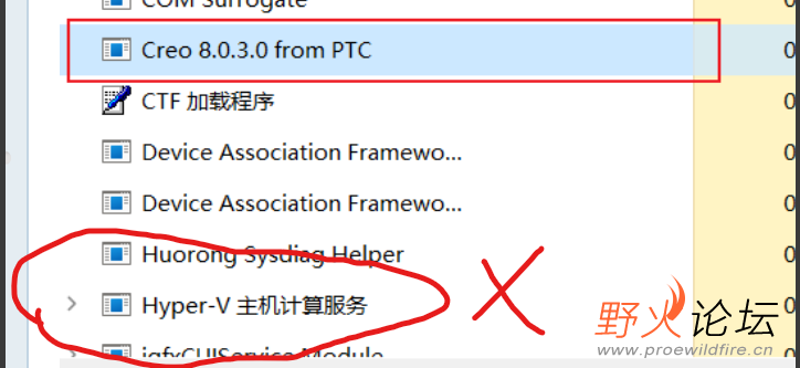

干掉它 估计你开启了虚拟机
63
894
1156
发表于 2022-1-13 16:45 | 显示全部楼层
干掉它
估计你开启了虚拟机

 楼主| 发表于 2022-1-14 08:47 | 显示全部楼层
解决了 就是这个的问题

发表于 2022-1-14 11:32 | 显示全部楼层
那就是虚拟机的问题了,关闭就可以了
