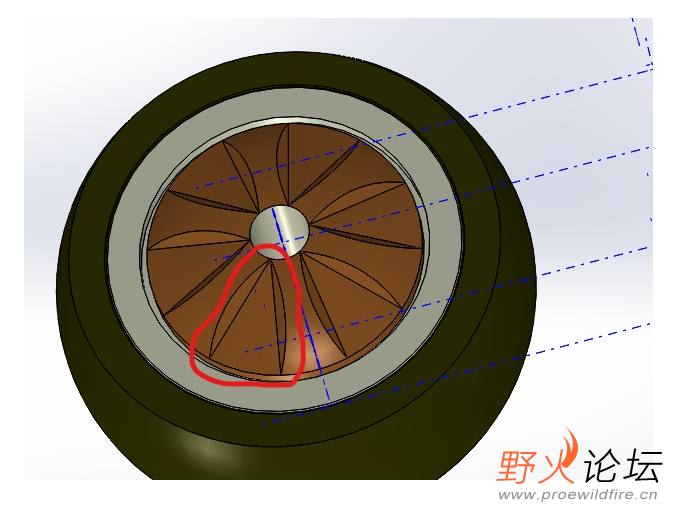

如下图,画圈部分怎么画出来,Creo小白求助。

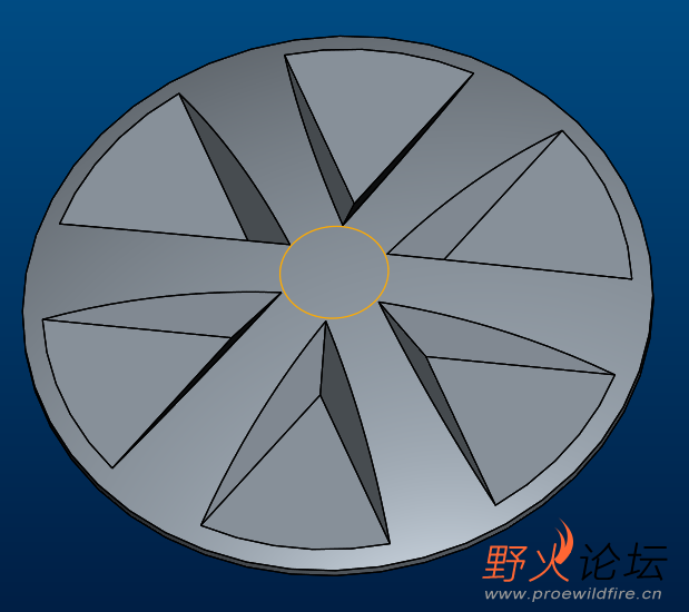

发表于 2022-1-13 15:59 | 显示全部楼层
扫描切除》阵列切除
 楼主| 发表于 2022-1-13 16:07 | 显示全部楼层
秋仔 发表于 2022-1-13 15:59
扫描切除》阵列切除
我就是一直想不出来怎么扫描切除
448
541
发表于 2022-1-13 16:09 | 显示全部楼层
wz915762709 发表于 2022-1-13 16:07
我就是一直想不出来怎么扫描切除
拉伸切除带拔模角的也可以啊
 楼主| 发表于 2022-1-13 16:16 | 显示全部楼层
yzhq815 发表于 2022-1-13 16:09
拉伸切除带拔模角的也可以啊
哦哦 这个方法好 多谢大佬

发表于 2022-1-13 16:34 | 显示全部楼层
拉伸倒角
 楼主| 发表于 2022-1-13 16:55 | 显示全部楼层
那个拉伸切除带了一点锥度 我一直就没想到
