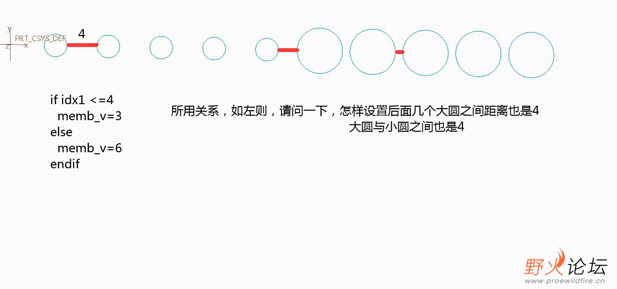

如图示,几个小圆是尺寸阵列来,两组圆的直径不同,但想两圆之离的距离相等,
  由关系式生成的。
请教一下,距离的关系应该要怎样写才行。

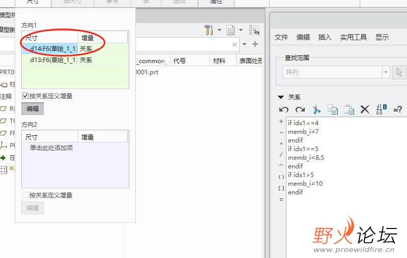

发表于 2022-1-13 11:34 | 显示全部楼层
再增加一个关系
关系式也可以用if嵌套
关系式也可以用if嵌套
prt0001.prt.rar
43.08 KB, 下载次数: 12
版本creo5.0
