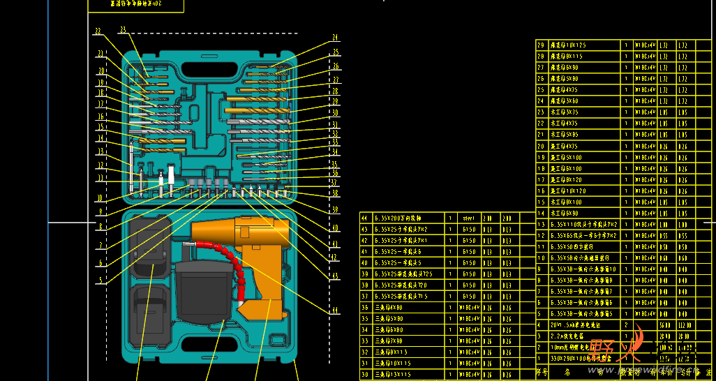

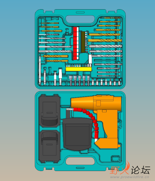

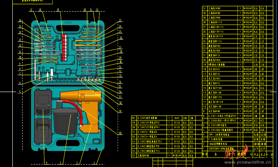

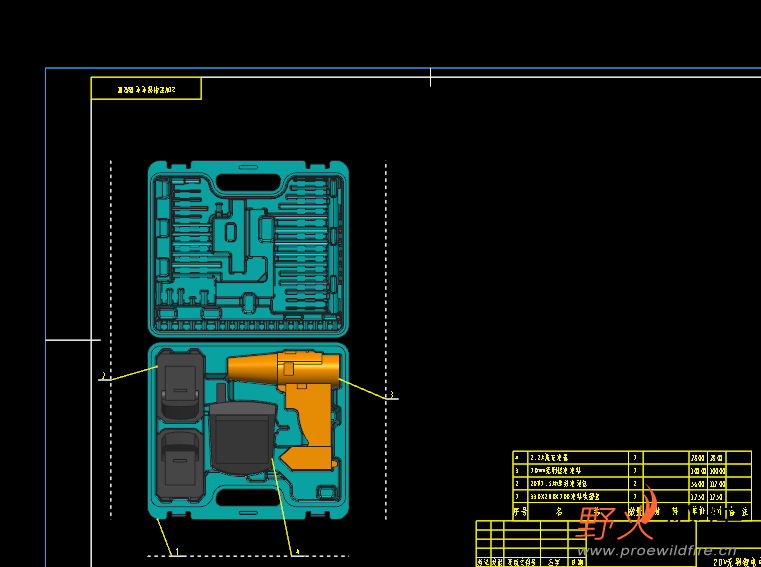

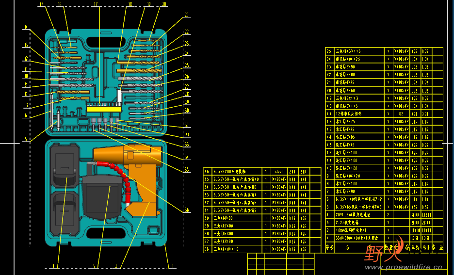

一直没搞懂creo高版本的产品配置功能。但是我使用简化表示一样也可以实现产品配置,来实现不同的销售方案:
1、先把不同的元件,在3D组件中装配好
2、使用简化表示,配置不同的效果
游客,如果您要查看本帖隐藏内容请回复
