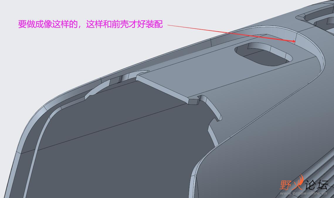

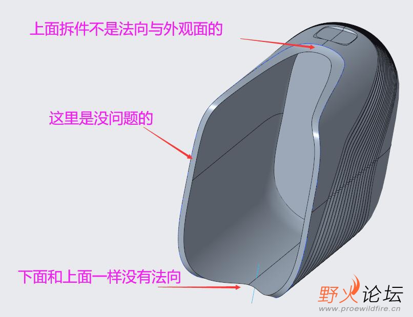

如图所示,我感觉是不是少了一个步骤,但又想不到,有没有大哥解答一下。

用扫描命令扫出面
492
632
发表于 2022-1-12 13:41 | 显示全部楼层
用曲面与主体相交出一条曲线,然后在用扫描出来。

感谢指点,但我试了下,好像单纯的扫描做不出来,混合扫面好做点

你是想把利边做成带壁厚的直边,扫描或者重新做面都可以的。对应的件与此面相配合就行

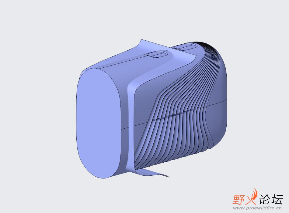

我觉得机身的渐变凹线做的好,是用方程式扫描的吗?

加厚在拆面可行吗

加厚不行哦,外观的最小半径是0.2
