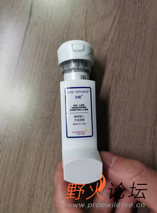

这是一种提醒吃药的产品,卡在产品的瓶盖上面,现在需求是能够调节透明部分的大小以适应不同大小的瓶盖,这东西直径也就20几mm,透明部分外面是硬质塑料里面有一圈二次注塑的软胶材质,我觉得如果可调节的话里面的软胶部分可能就不需要了,不知道大家有没有好的建议来实现可调节。
这个产品需要卡紧瓶盖,因为瓶盖大小不一样,所以需要可以调节大小。

那应该是需要做机构的咯

是的,我目前想到了两种方案,一种是一个螺纹件上下拧动来调节大小,另一种是一个圆环件上下移动,作用在另一个件上,使另一个件的开口变大变小。但是两种方案都有缺陷,不知道你理不理解我上述的两个方案思路?

可以看看维修店汽车换胎的那个设备,可以做一个类似的机构

或者参考下电钻夹头棘轮锁定的结构

里面的软胶是防滑的吧,如果不要软胶,要多大的夹持力才能保证不脱落?你说的瓶盖,其实是药瓶的底部。那个像7字的玩意只是个壳子。所以为什么不做一个通用的可以报警的壳。或者做一个像小型的计时报警器放在壳子上,就像给这个壳带个手表这样?

我说的瓶盖那个地方是个按钮,按下去之后下面就会出药,卡在瓶盖哪里是因为每按压一次,提醒器上面的开关会跟着药瓶的按钮一起触发,会记录下来你服药的次数,如果做在侧壁无法实现这样的作用。
