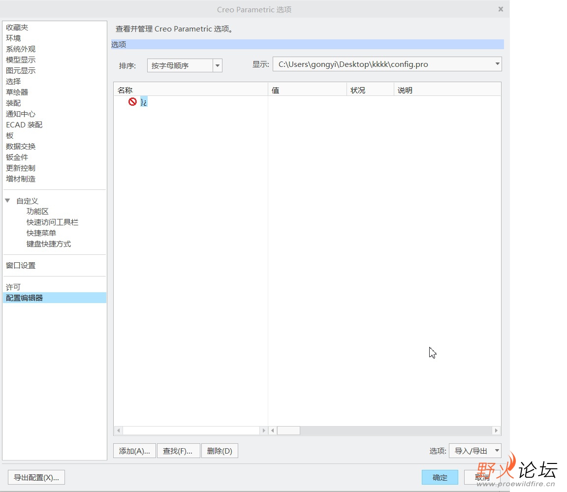

如题,CREO4.0的config.pro文件可以导入CREO6.0使用吗

可以,部分配置不兼容或者参数变更,调整一下就行。

 楼主| 发表于 2022-1-12 10:44 | 显示全部楼层
我导了,好像不行
52
 楼主| 发表于 2022-1-12 10:45 | 显示全部楼层
出错了

除了带地址符的部分外,其余的基本能用,我是一路从proe5.0到creo2.0 到3.0到5.0到7.0 到8.0用过来的

PROE2001到8.0都是这样用过来,没问题

检查你文件是不是损坏了,另外注意文件编码格式
