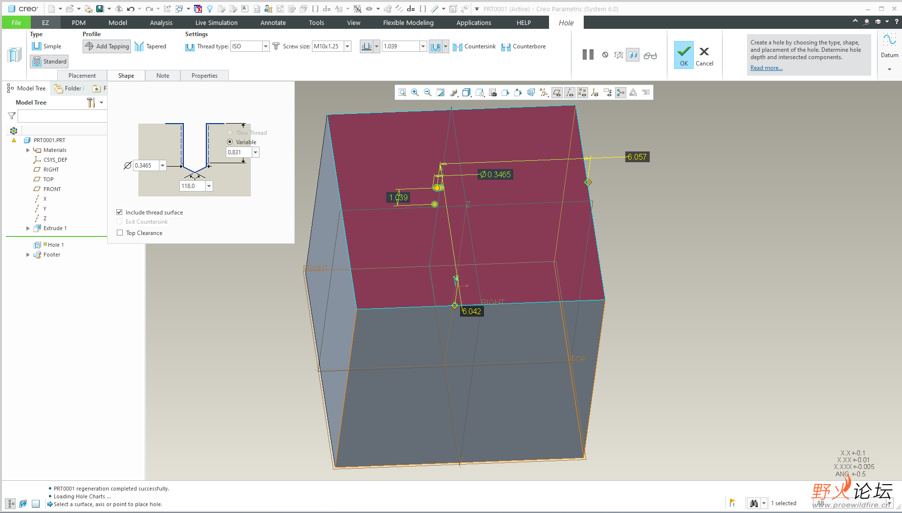

第一次遇到这个问题,如图,螺孔尺寸不能适配选择的规格,暂时没找到原因,版本原因?电脑原因?
华为笔记本,win10(1909)系统

你的单位是英制  不是软件的原因吧
0.3465*25.4=8.8 就是底孔的尺寸啊
约等于10-1.25=8.75 经验公式

 楼主| 发表于 2022-1-12 07:58 | 显示全部楼层
wanghenghui 发表于 2022-1-12 07:47
你的单位是英制  不是软件的原因吧
0.3465825.4=8.8 就是底孔的尺寸啊
选项卡上是选了ISO格式M10的螺孔的,显示出来是英制了

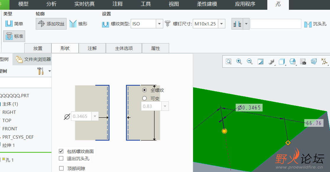

我知道 你看下你零件模板的单位先 你肯定选的是英制
你知道怎么看单位吗?

 楼主| 发表于 2022-1-12 08:02 | 显示全部楼层
另外,打简单直孔是正常的

谢谢大家指导,选了默认模板的原因。
