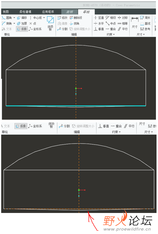

从STP导入的模型,边投影时圆弧边选不上,其他边都能选上。怎么才能选中圆弧

一些弧面锥面在某个方向看上了有轮廓阴影线,实际可以参考的是面面交接的边,面中看到的阴影线是参考不上的

切掉一半

试了下,这样就可以选上,谢谢
