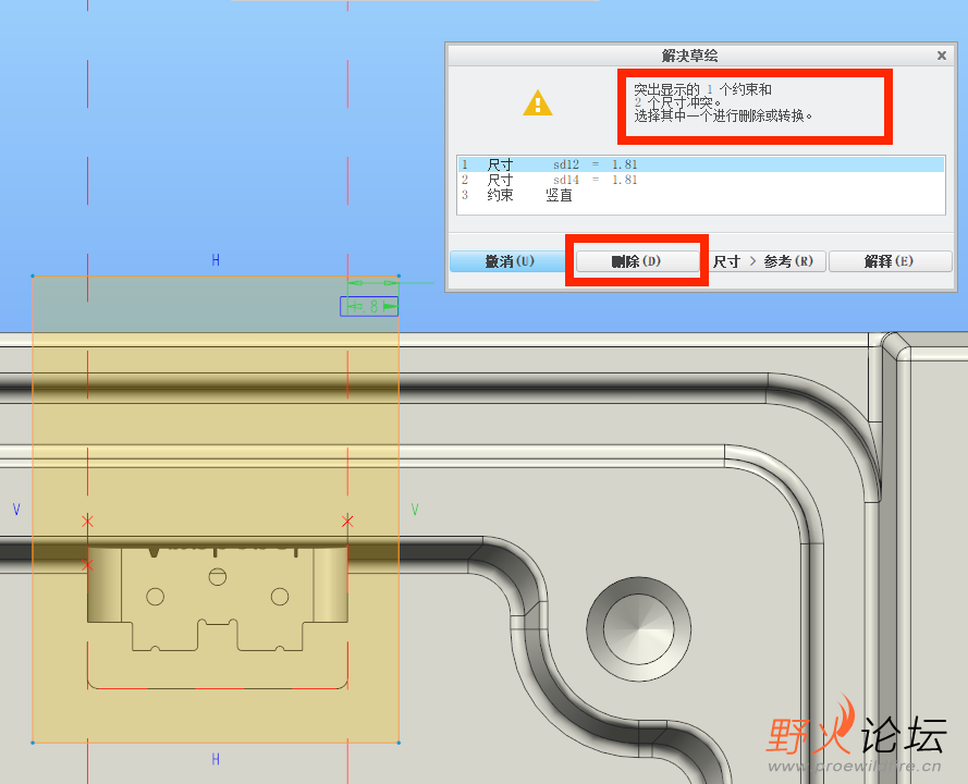

[求助] 调整间距发现有冲突,删除了就自动关闭了
197
发表于 2022-1-10 19:41 | 显示全部楼层 |阅读模式
悬赏10金钱未解决
调整间距发现有冲突,删除了就自动关闭了,无法调整距离

转换成参考尺寸呢

说不太明白。你的问题需要再清晰一点。
如图,你的中心直线,经过了两个突出显示的点,同时又标注了中心线之间的距离,那么,这两个参考点是否竖直,如果竖直,则冲突了,你直线里面有个V,标注了竖直同时还参考两个竖直点。
如果不竖直,那么你的尺寸应该标注点到直线的距离。
解决方法,直接灰色尺寸修改就发现问题了

过约束,把另外一个重复约束删掉再重新设置约束试试。

野火 发表于 2022-1-10 20:56
转换成参考尺寸呢
好的我试试
