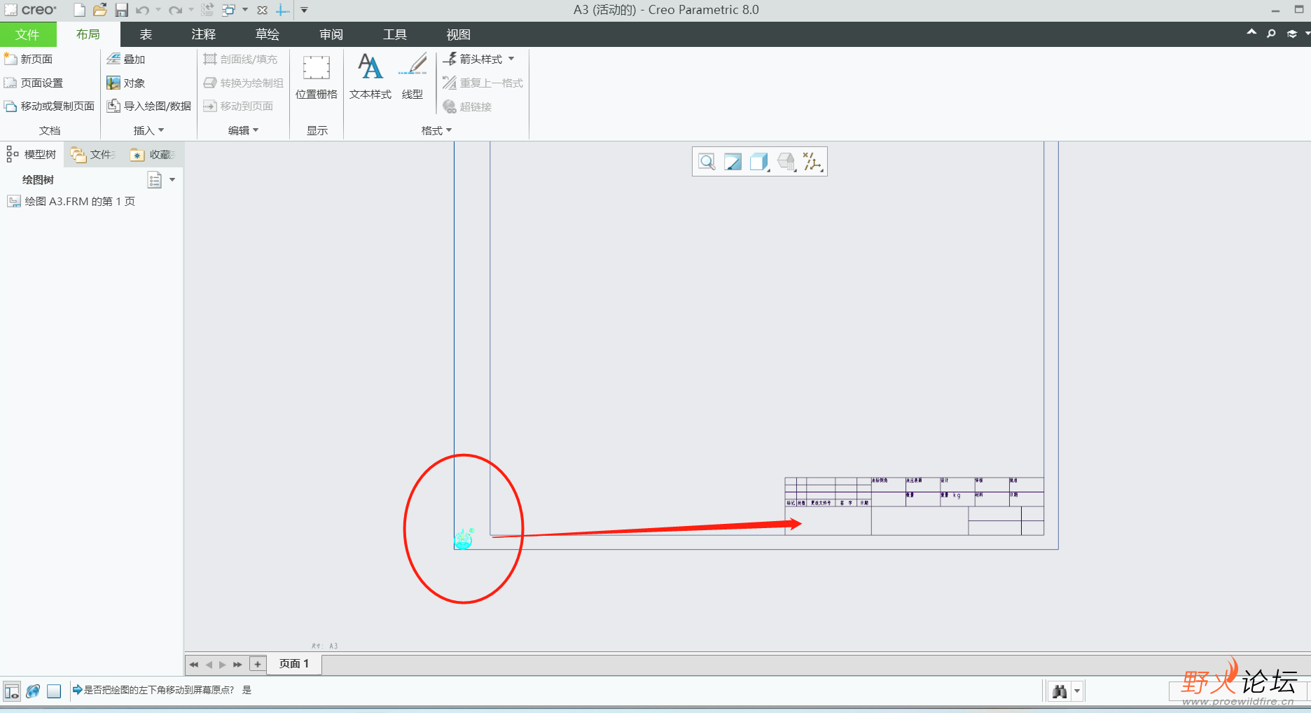

最佳答案
查看完整内容
切换到草绘模块 或者 注释模块 然后鼠标靠近 注意将整个logo 选中,不要只选一部分,然后再移动。 还可以利用 移动命令进行定向 定量移动,多试试

1641806408(1).jpg    切换到草绘模块 或者 注释模块  然后鼠标靠近  注意将整个logo 选中,不要只选一部分,然后再移动。 还可以利用 移动命令进行定向 定量移动,多试试

我不知道怎么样,可以移动了,好像是logo的太复杂了,移动起来太卡了。

不是  切换到草绘 鼠标只要靠近 全部选中就可以移
