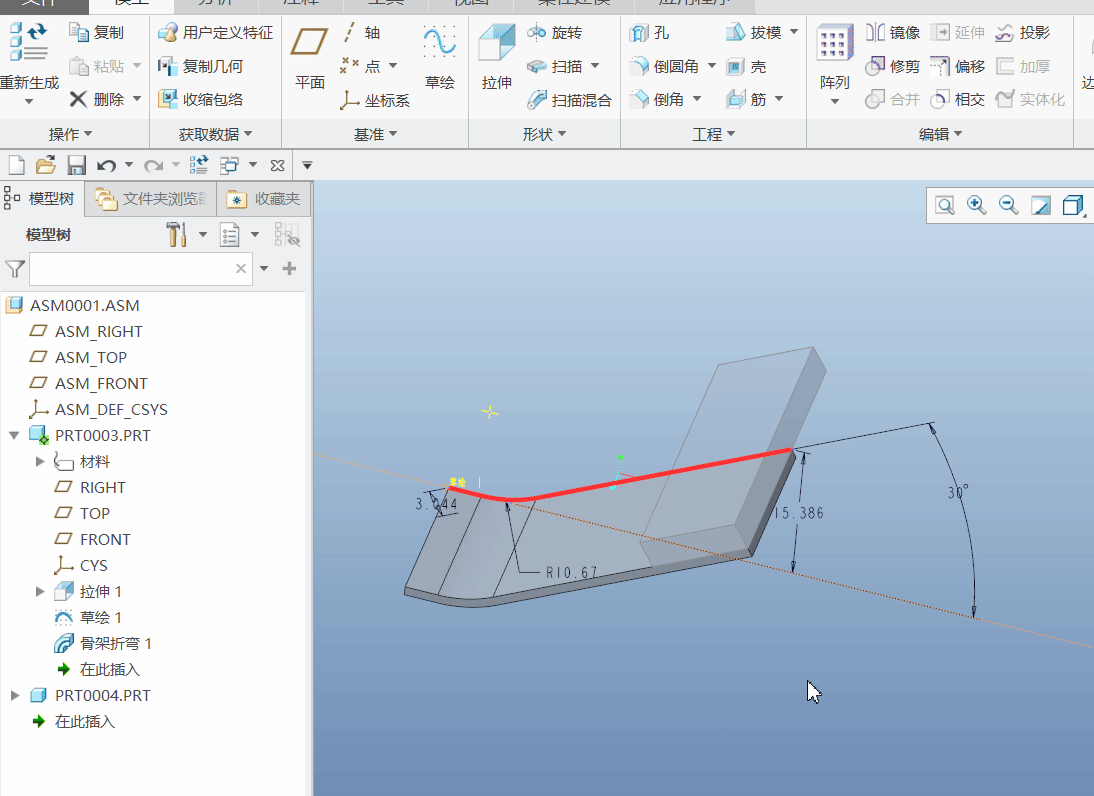

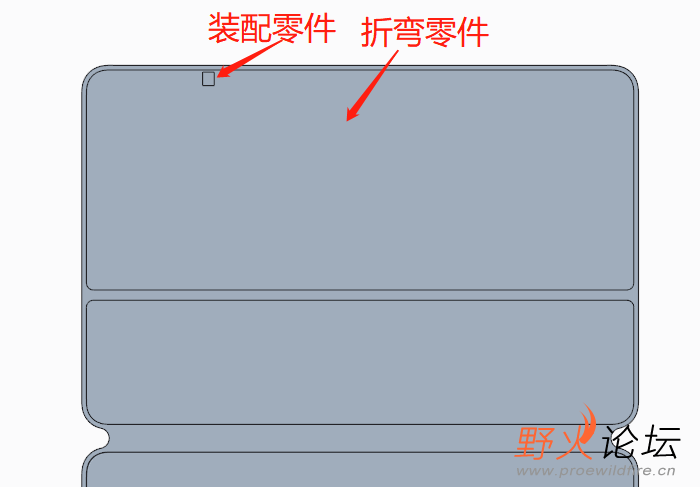

如题:
  某个零件折弯后,如何使其它与其装配的零件(装配关系均无参考基准平面)自动跟随折弯后的相对应位置跑?(如折弯后图,装配零件还在原位)

发表于 2022-1-10 21:37 | 显示全部楼层
应该做不到从直的状态的装配自动更新到折弯的状态,因为装配的参考都已经变了。可以考虑将装配的所有零件变成多主体

发表于 2022-1-11 07:44 | 显示全部楼层
转换为柔性零件。通过装配约束控制柔性特征即可。

 楼主| 发表于 2022-1-11 11:28 | 显示全部楼层
箫鼓醉 发表于 2022-1-10 20:53
根据骨架特征走,直接装配对齐就好了。
这是折弯后再装配,我是想装配后再折弯
