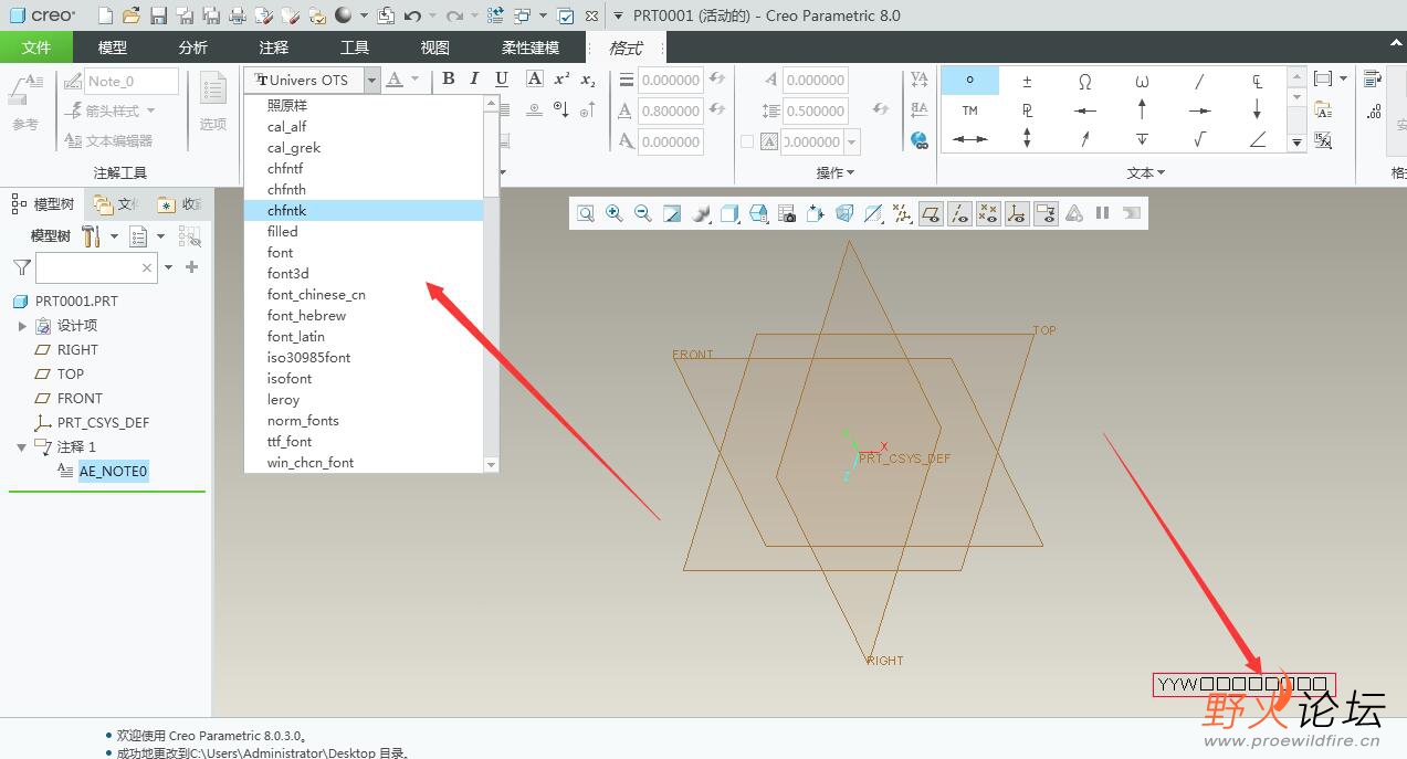

请问下各位大师
     我在Creo8.0设置注释不能显示中文,是啥问题原因啊?

发表于 2022-1-10 14:05 | 显示全部楼层
你要自己添加支持中文字体文件 这样就能显示了 例如仿宋字体等
自己可以到论坛上找下 这类帖子很多

发表于 2022-1-10 14:37 | 显示全部楼层
楼上正解。
