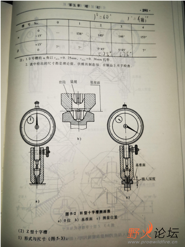

[求助] 螺丝槽号是什么?尺寸

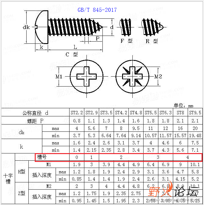

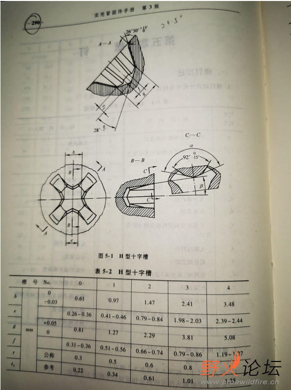

发表于 2022-1-10 11:27 | 显示全部楼层
槽号尺寸详见下图

 楼主| 发表于 2022-1-11 13:18 | 显示全部楼层
大佬这本书不错,作者是谁

发表于 2022-2-9 16:36 | 显示全部楼层
lorencxu 发表于 2022-1-11 13:18
大佬这本书不错,作者是谁
你可以查看下机械手册!
