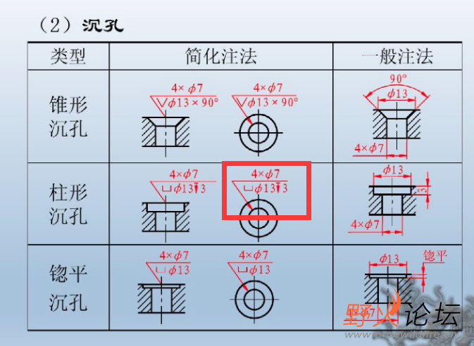

我只是随便表达一个我制图的习惯,你至于要人身攻击吗
‘无知无畏’
本不想回你,看你这么不服气,建议你看看最新标准吧。工人看不懂,就教育,也别把工人想的那么没水平。再说这帖子也不是讨论标准的

techzhao 发表于 2022-1-10 21:17
不和你争论,你用你的标准,,
我用我的中文标注,没有交叉点
这不是我的观点,这是国家标准。这个帖子不是讨论标准的,麻烦你到其它地方去,好吗?

发表于 2022-4-16 10:46 | 显示全部楼层
大佬你好!请教一下.为什么只有螺纹标注能用.砖孔,沉头,文件名注释都用不了
