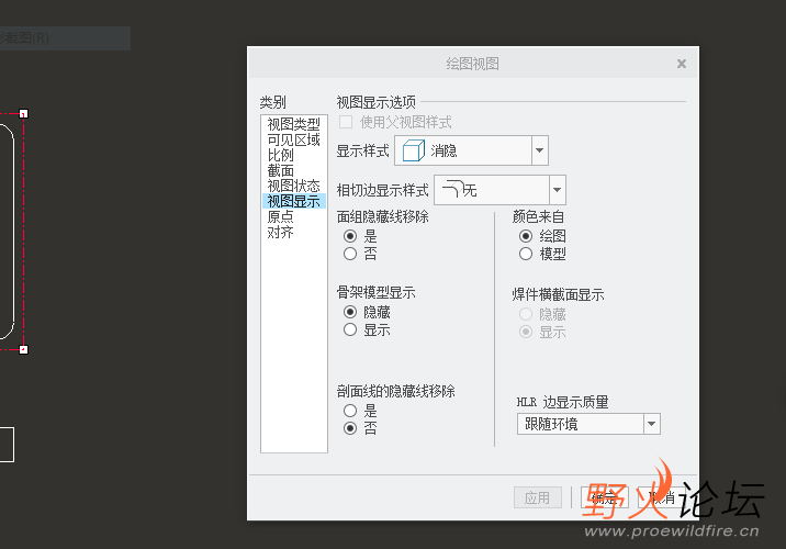

要改那个参数,使相切边显示为默认。默认是“无”,总是要多做一步,选“默认”,如何改变这个设置。

工程图配置文件*.dtl里tan_edge_display_for_new_views的值设定为default

 楼主| 发表于 2022-1-9 09:49 | 显示全部楼层
改了还是不行,不知为什么。我是添加使用了陈杰老师的定制模版的。也不是大问题,只是每次都要多做一步工。

1,如果你自己从零开始新建工程图,那么设置tan_edge_display_for_new_views是管用的。
2,如果你使用了工程图模板,其实tan_edge_display_for_new_views这个参数已经内嵌在模板里面了,需要打开工程图模板,修改tan_edge_display_for_new_views参数,然后保存工程图模板,下次使用此工程图模板就没有问题了。
改成“默认”的意图是什么,为了投影的时候显示相切边?正常的视图是不显示相切边的吧
*.dtl里的参数tan_edge_display_for_new_views是对新投影的视图有效,和工程图模板没有关系。
如果你把*.dtl里的参数tan_edge_display_for_new_views值改为default,新建的视图的相切边属性也是显示“默认”,但你的投的视图还是不显示相切边!
应该和"tangent_edge_display"这个参数有关系(我的是“no”,我不让显示相切边),你把他改为solid。这个参数在你的config.pro里修改

修改config.pro还是不行。算了。
