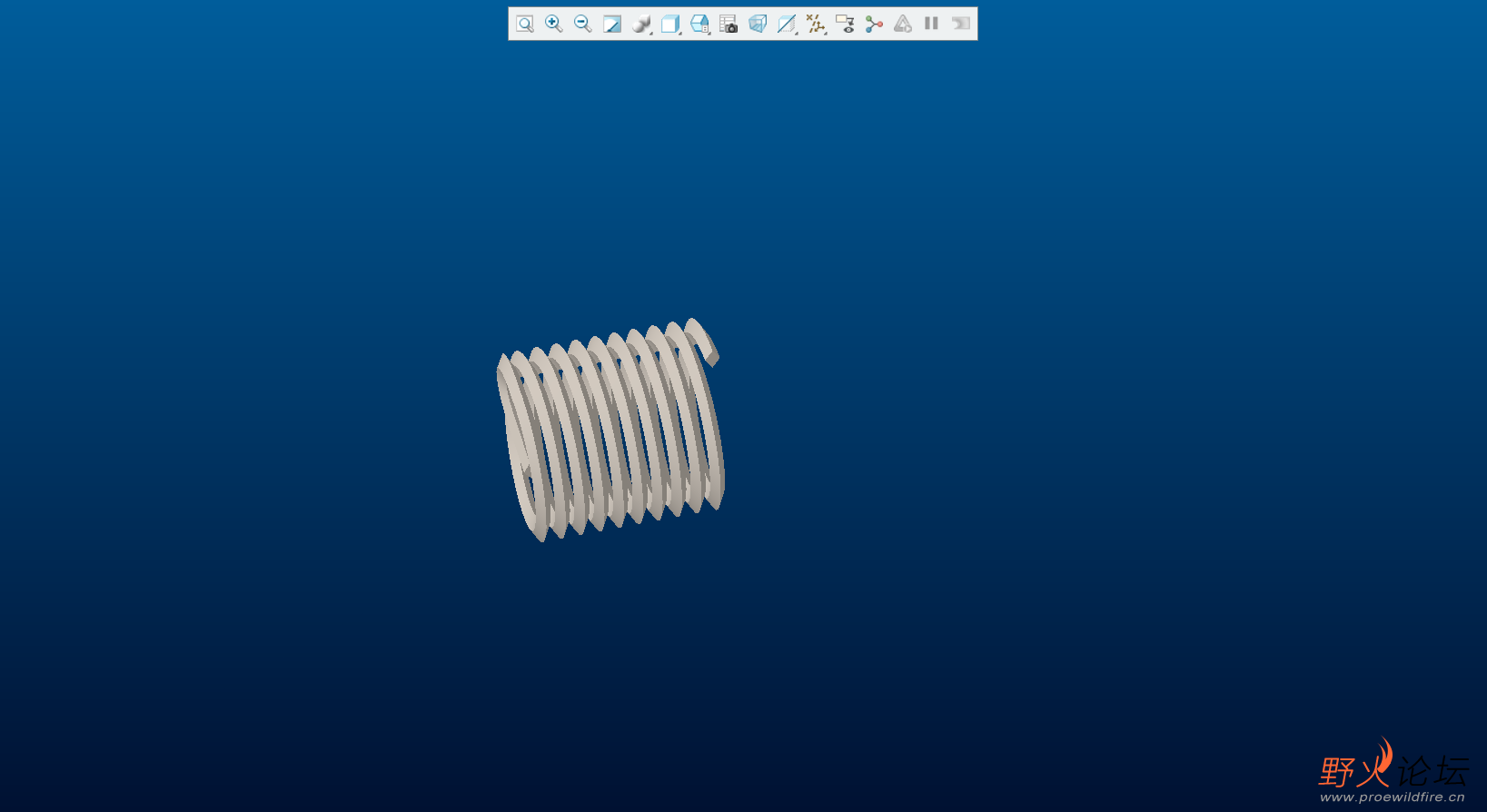

如下图,供应商给过来的stp文件,全是斜的面,怎么建立坐标系或者对称中心轴好装配呢?

fi00003_m6OK.zip (856.57 KB, 下载次数: 14, 售价: 2 金钱)
这样?

 楼主| 发表于 2022-1-8 16:27 | 显示全部楼层
高手!怎么弄的?

模型---基准----偏移平面,可以显示以前建模时的基准面和坐标
这种不规则几何很难找到它的几何中心。
所以在几何中心建立坐标系,只能近似。
