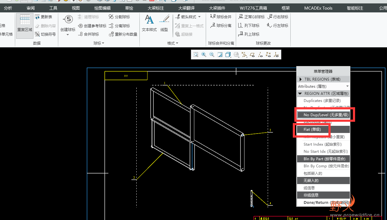

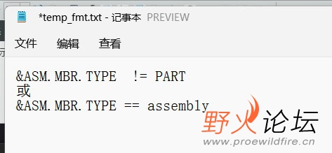

发表于 2022-1-7 15:48 | 显示全部楼层
添加过滤条件
