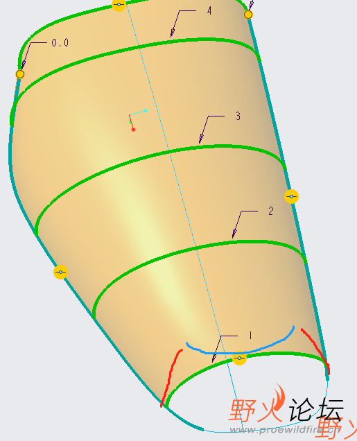

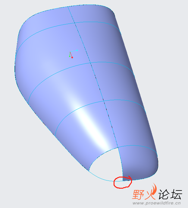

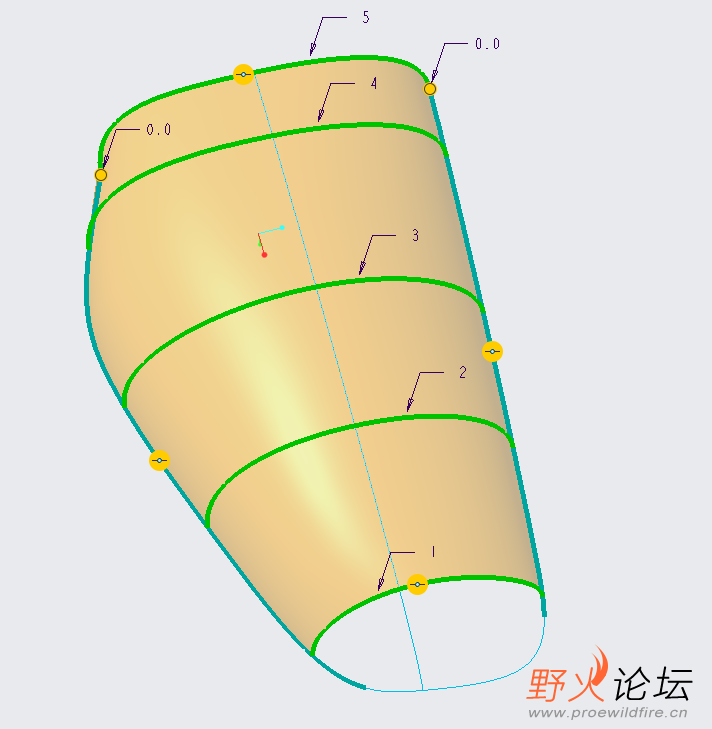

求助各位大佬  边界混合不能约束相切

发表于 2022-1-7 10:32 | 显示全部楼层
不能相切,回头去检查曲线结点,肯定没相切。

 楼主| 发表于 2022-1-7 10:34 | 显示全部楼层
曲线是用样条曲线做的 按道理是相切的

发表于 2022-1-7 11:05 | 显示全部楼层
第一个面这个点收敛了,像我画的那样是可以相切或者曲率连续的

发表于 2022-1-7 11:07 | 显示全部楼层
另外,正常做法都这样去画面,最后补那个角

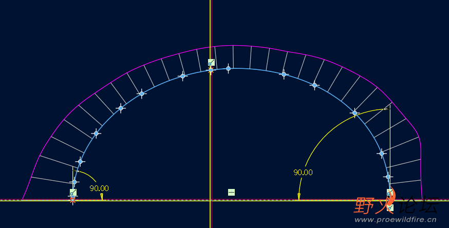

发表于 2022-1-7 13:06 | 显示全部楼层
那条线需要的是垂直,不是相切
 楼主| 发表于 2022-1-7 14:05 | 显示全部楼层
一开始也是这样做  但是那个角补起来也是不顺
142
189
发表于 2022-1-7 14:48 | 显示全部楼层
这样补四边面不顺?那我不知道还有什么能顺的办法了
