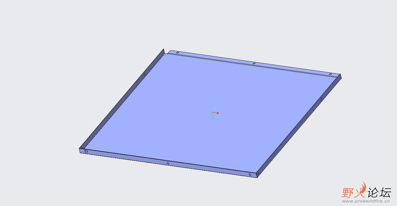

这个钣金怎么展平

这个stp打开有破面,直接用钣金模块跟着这个形状做一块一样的钣金,直接钣金展平就可以了

发表于 2022-1-6 22:09 | 显示全部楼层
这个钣金做也就几个步骤,比修破面简单的很

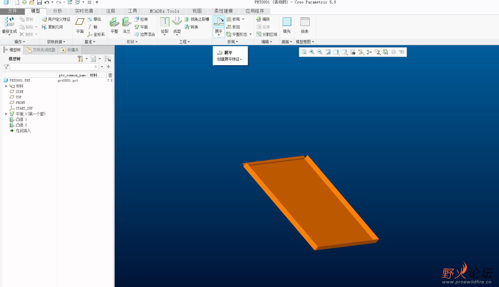

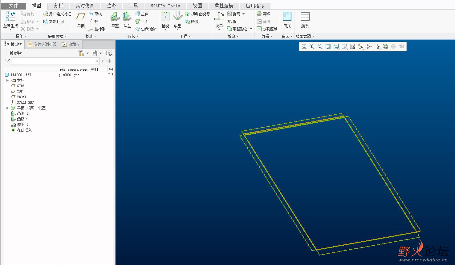

发表于 2022-1-7 10:11 | 显示全部楼层
使用展开命令,然后我选择的最大的面作为展开参考,这样就可以展开了。提醒一下,展开前设置好折弯系数,这样展开后折弯量才是对的。
展开.zip
213.71 KB, 下载次数: 4
creo5.0
