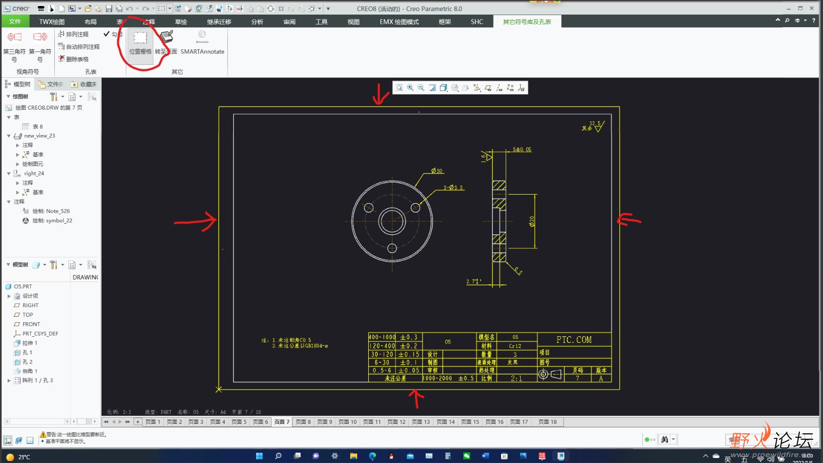

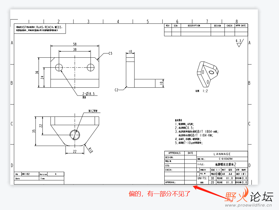

如图所示,我的工程图模板中图框跑出位置栅格外面去了,导致我导出PDF工程图的时候,图纸没在中心,偏了,请问怎么解决这个问题??

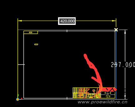

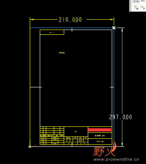

图框左下角在绝对坐标0,0,外宽为纸张大小

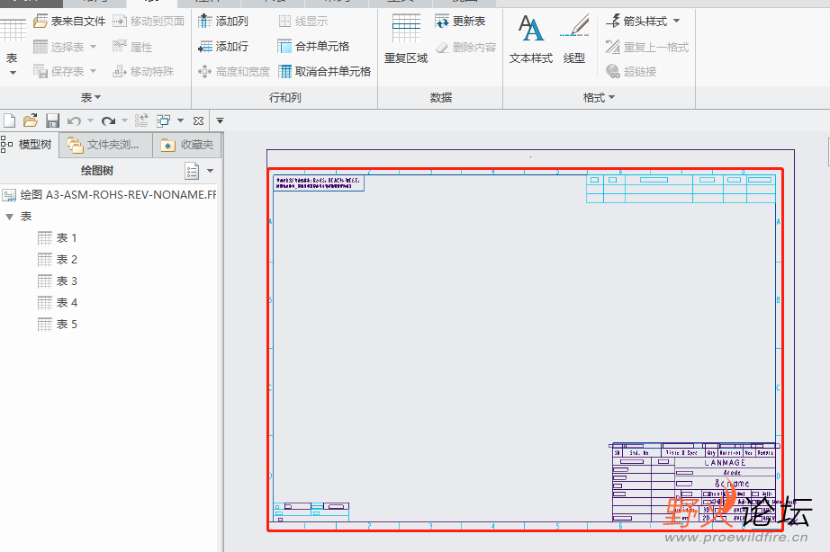

怎么整体移动图框?我的图框都是分散的,全部框选可以选中,但是怎么给他左下角的点设置到0.0呢?

打开工程图文件,草绘状态下-选中要移动的图框-右键选择“移动特殊”选择“绝对坐标”、“相对坐标”等移动方式
希望对你能有帮助
另:建议画图框的时候按绝对坐标值画好,插入表格的时候按绝对坐标对齐

感觉你的原图框尺寸不太对;另PDF导出需要设置偏移量。
