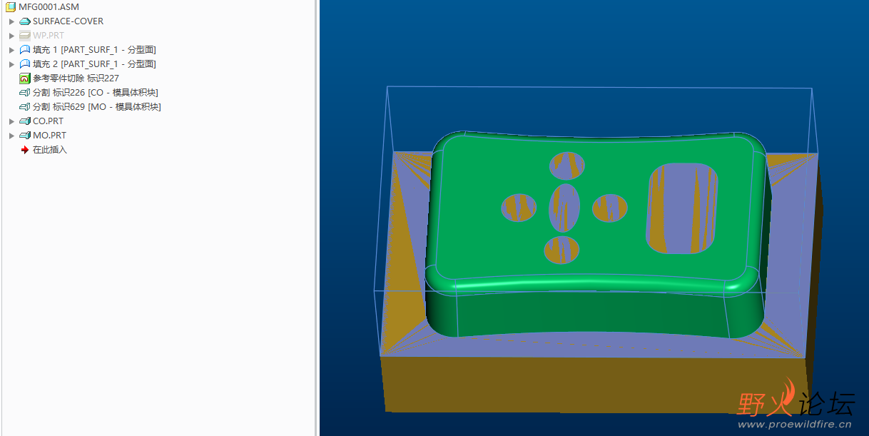

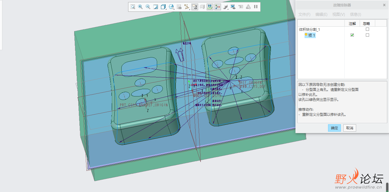

creo 学习练习的时候,在做体积块分割时一直失败,提示分型面有破孔,这个分型面破孔要如何做才能成功

练习文件OK.zip (559.28 KB, 下载次数: 6, 售价: 2 金钱)

定义分型面时选择阴影曲面,creo会自动把破孔补上
