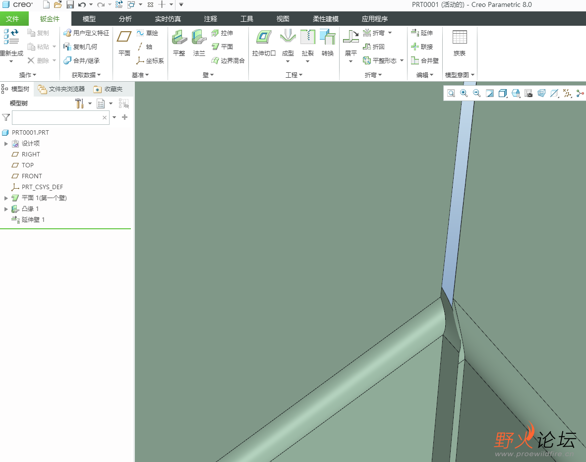

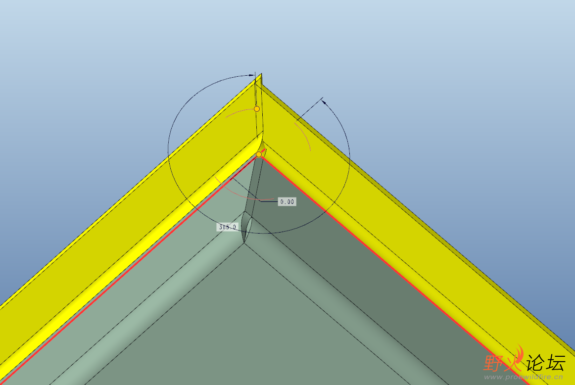

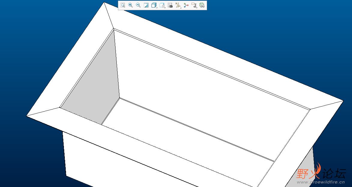

钣金外翻对角怎么处理  请教一下老师们

发表于 2022-1-6 10:11 | 显示全部楼层
是这样吗?

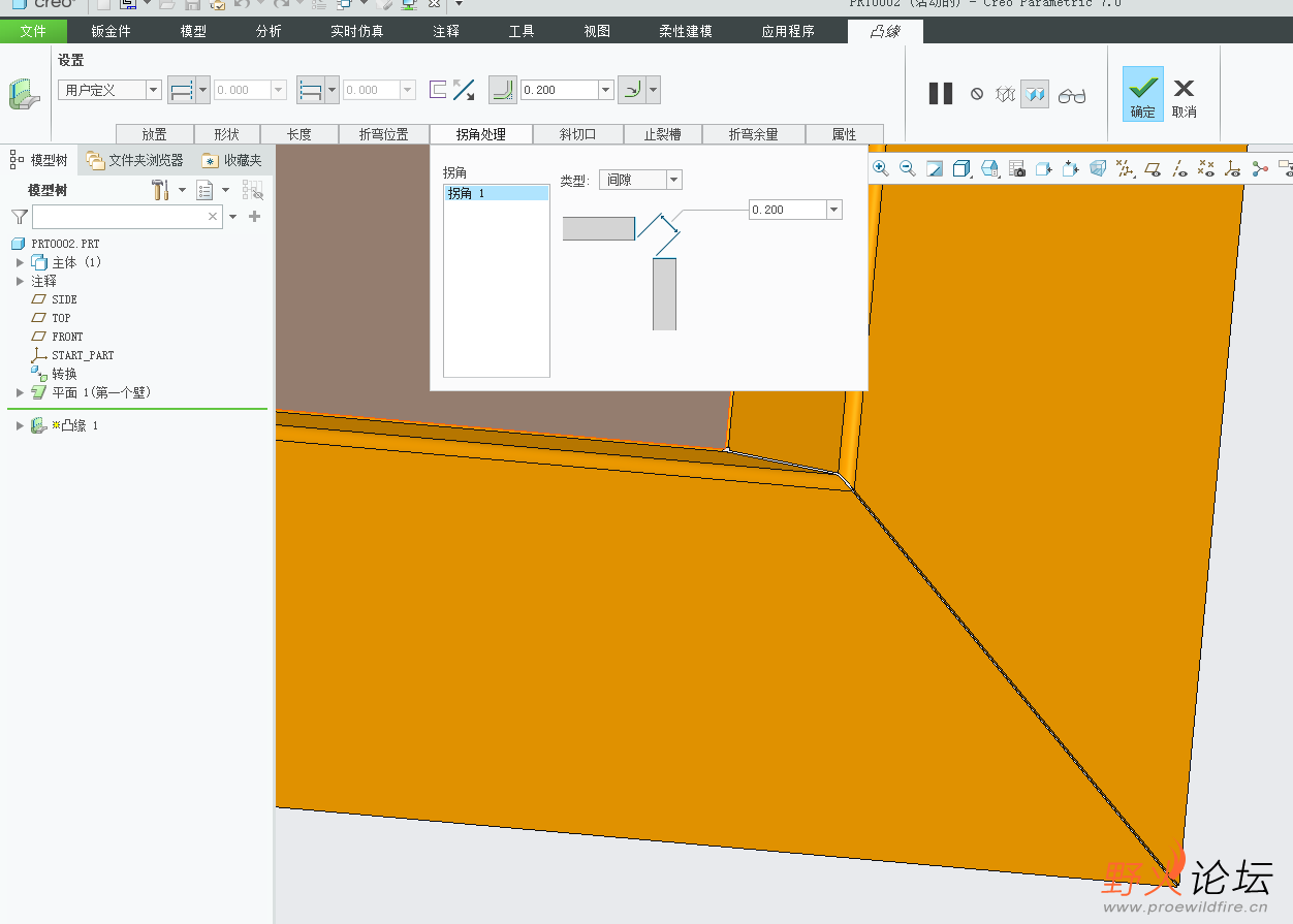

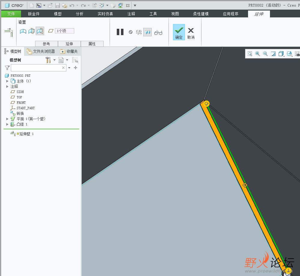

发表于 2022-1-6 11:39 | 显示全部楼层
拐角处理不用重叠,用延伸壁延长

 楼主| 发表于 2022-1-7 13:30 | 显示全部楼层
yangyang1012 发表于 2022-1-6 11:39
拐角处理不用重叠,用延伸壁延长
谢谢您    我试了一下    您意思是 拐角处用开放对角   然后用延伸壁延伸    但是这样的话    延伸会有干涉现象

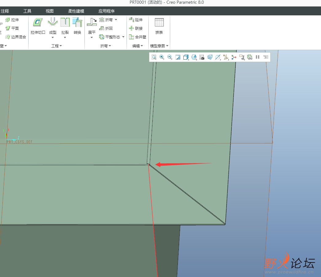

 楼主| 发表于 2022-1-7 13:33 | 显示全部楼层
谢谢您   拐角需要进行重叠处理    我试了一下   用楼下老师方式  还是有干涉情况

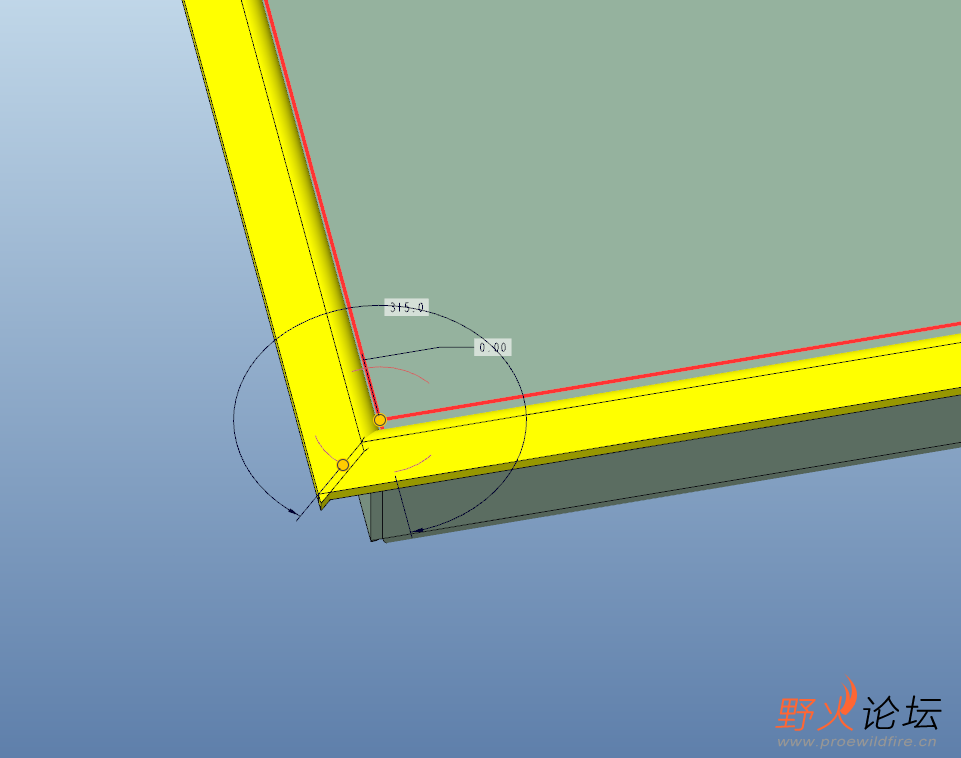

发表于 2022-1-18 20:19 | 显示全部楼层
cero软件硬伤,只能把钣金内R改为0
