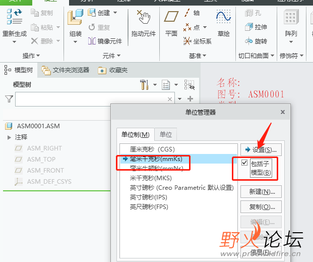

请问各位,我打开STP文件(总装图)是英制的.我在单位设计转成了公制的.但是打开每一个零件还是英制的.怎么解决啊.里面的零件太多啦.不可能一个一个转吧.有没有更好的办法.直接在总装图转成公制.然后打开的零件也是公制的.而不是英制的.谢谢.

发表于 2022-1-5 17:53 | 显示全部楼层
第一种:1、设置模板为公制;2导入勾选使用模板
第一种
第一种
第二种:转公制。勾选包括子模型,会把所有模型转为公制
第二种
第二种

 楼主| 发表于 2022-1-6 11:00 | 显示全部楼层
第二种:转公制。勾选包括子模型,会把所有模型转为公制 ...
proe好像没有这个功能
