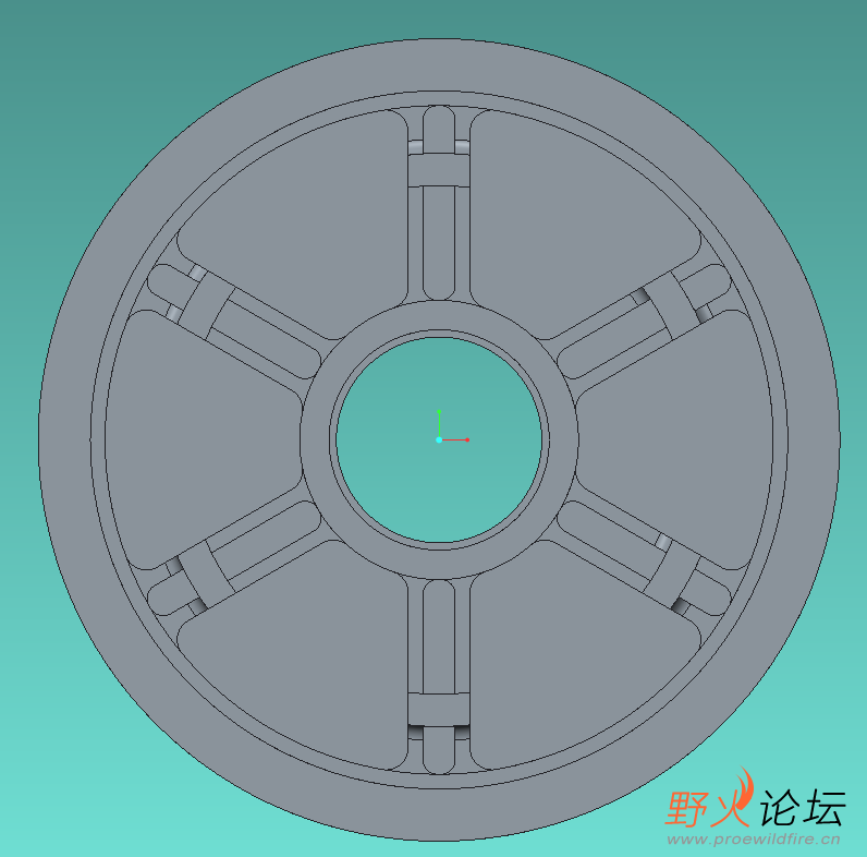

为什么会这样,有的圆角阵列是在外侧,又的就变成了一个在外侧一个在内测,最开始的圆角都是在外侧的,求助各位大神

发表于 2022-1-4 14:49 | 显示全部楼层
文件传上来给你看看。
 楼主| 发表于 2022-1-4 15:34 | 显示全部楼层
zqh100 发表于 2022-1-4 14:49
文件传上来给你看看。
上传了,谢谢大佬指点
673
954
发表于 2022-1-4 16:26 | 显示全部楼层
主要原因,是阵列1里面的筋特征和筋特征镜像,导致的。
另外,你步骤里面太过于复杂,我稍微修改了一下,8.0的,你下个8.0,比照一下步骤,学习学习。
再提示一点,少用径向,像你阵列1中的特征,完全可以拉伸出来,用拉伸再整理,基本不会出现你图示那种情况。
transition.prt.2.zip
388.71 KB, 下载次数: 10
