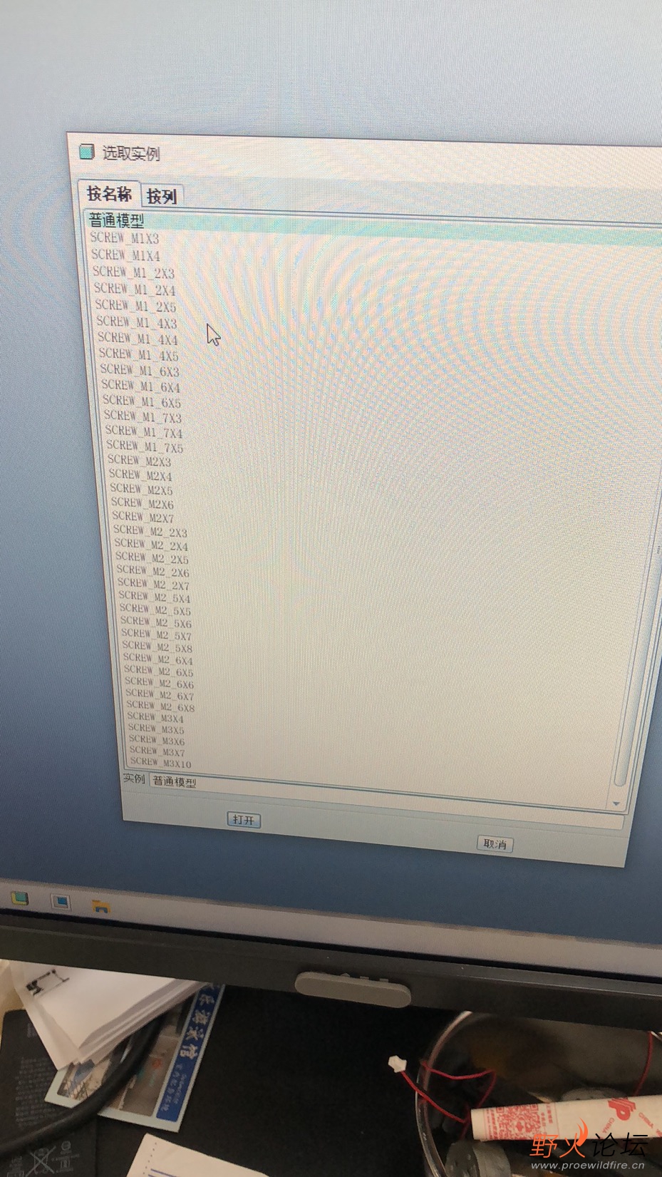

单个零件,然后用软件打开,然后里面就有很多选项个重规格的螺丝可以选。这个怎么弄的?

发表于 2022-1-4 10:29 | 显示全部楼层
族表
簇表
176
227
发表于 2022-1-4 11:13 | 显示全部楼层
这是族表零件,需要配合参数系统学习的,贴吧里搜索族表教程好好学习一下
发表于 2022-1-4 11:15 | 显示全部楼层
族表
