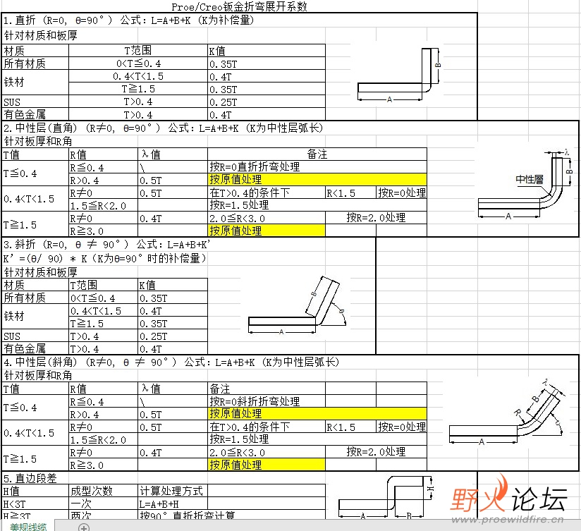

我在网上找到的,有关折弯展开工艺的参数,用起来总觉得有些展开尺寸偏短。不是这份源自网上的参数是否有误,望大家多多指教!
参数截图
参数截图
参数截图
参数截图
折弯表.zip
215.92 KB, 下载次数: 95
EXCEL表格
60
 楼主| 发表于 2022-1-3 23:05 | 显示全部楼层
表里面的“按原值处理”是什么意思?我搞不懂

如果搞明白这表,并除去里面的谬误,我打算用它制作一份creo的钣金折弯表,并公诸同好!

这是内尺寸算法,还有种外尺寸算法,建议两种结合一起看
