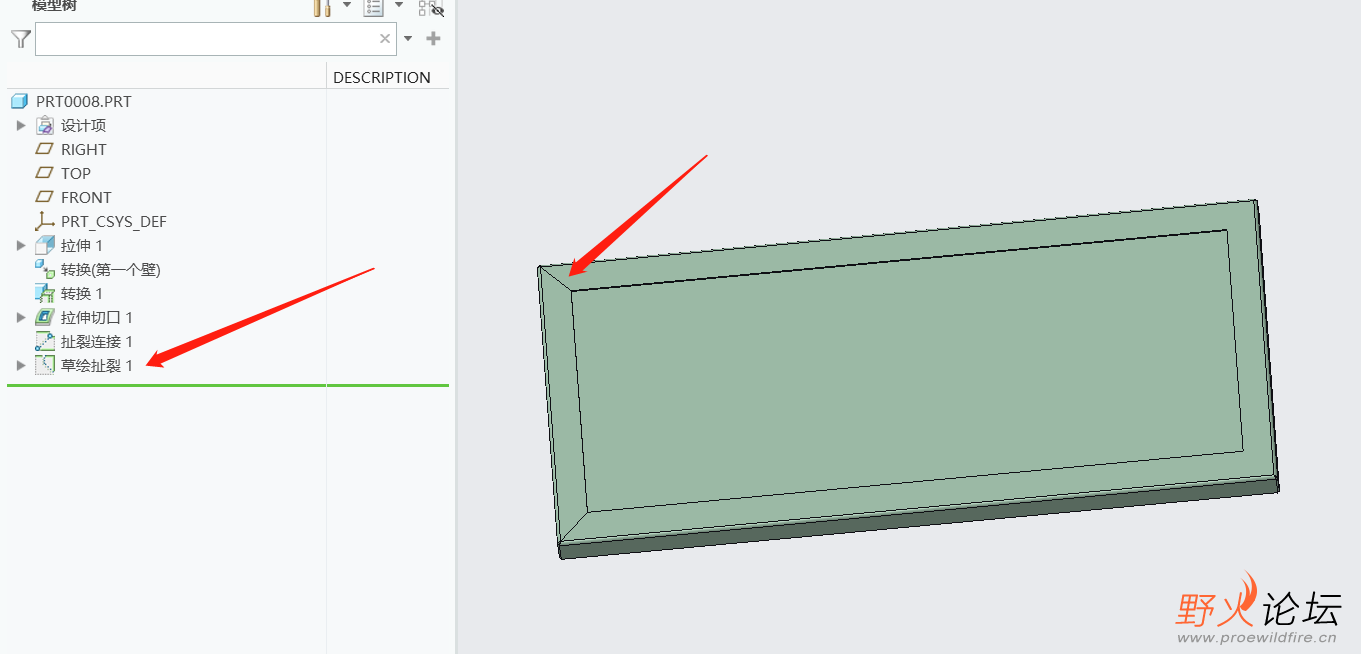

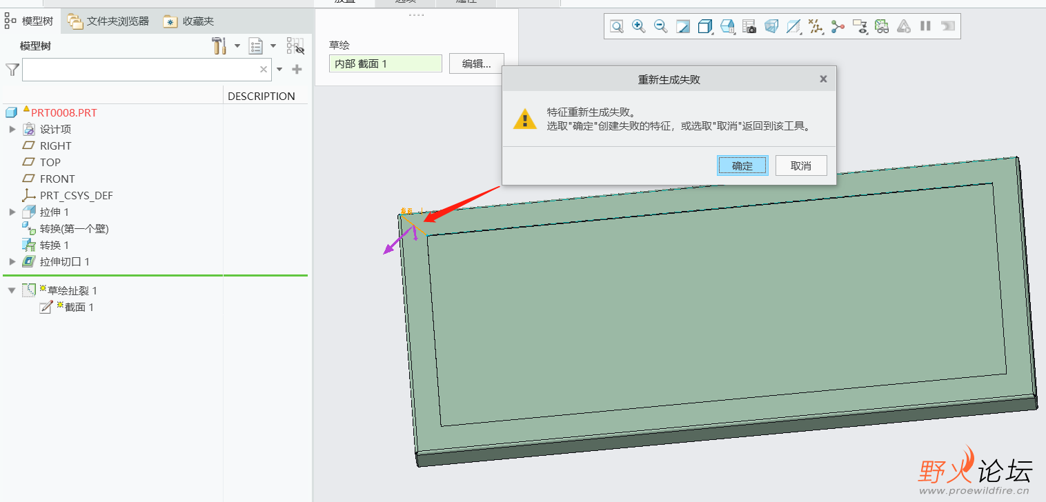

门板的草绘扯裂非要增加一条扯裂连接后才能做草绘扯裂。直接草绘扯裂会失败,必须要这样吗
91
104
