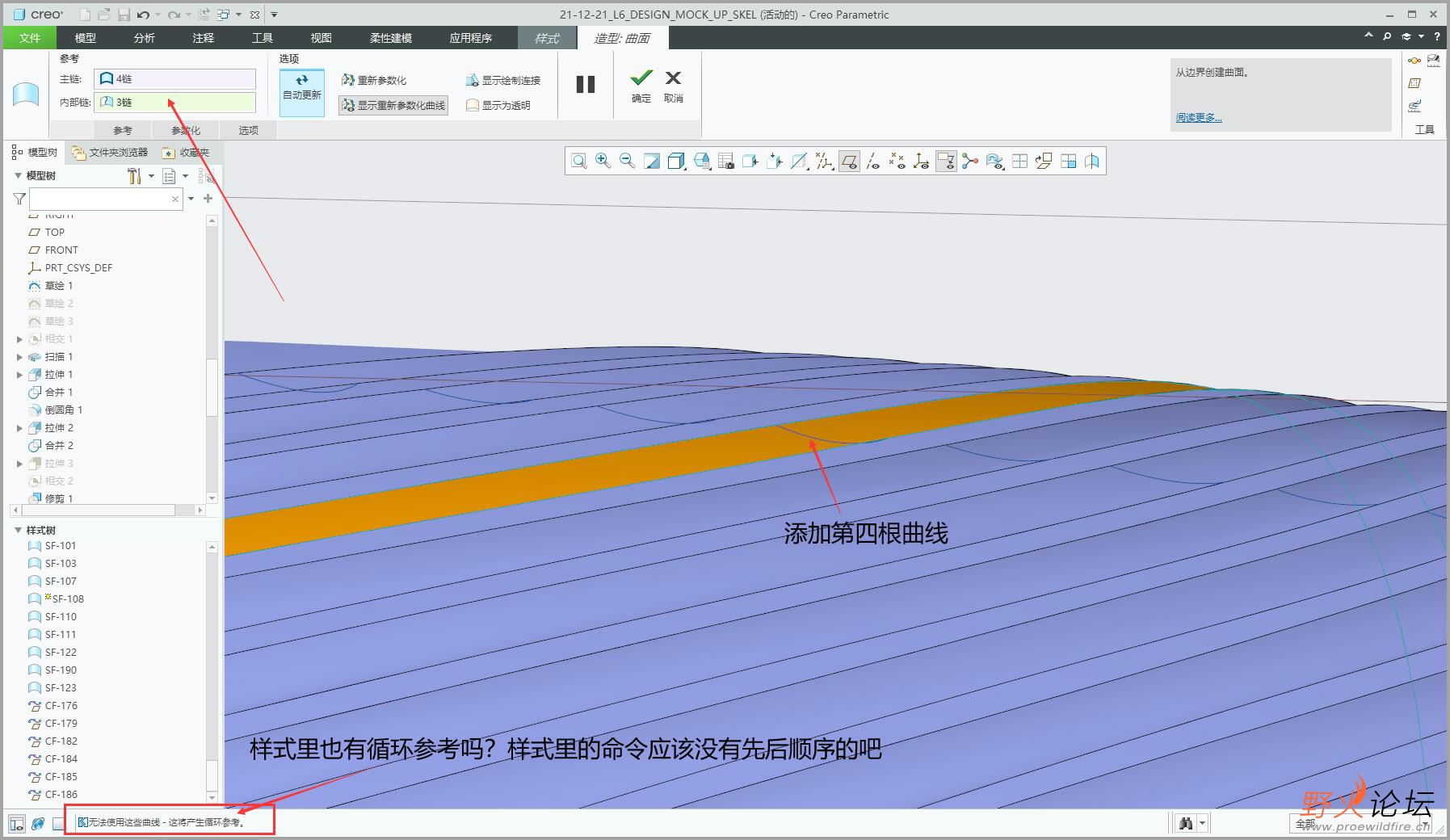

样式命令不是没有先后顺序的吗?为什么添加不了截面线。看图

因为这个截面线是后添加的时候参考到曲面了,先把曲面隐含或者隐藏,重新定义截面线的顶点捕捉就好了,重新定义完最好按左上角重新生成一下

ok,谢谢解答
