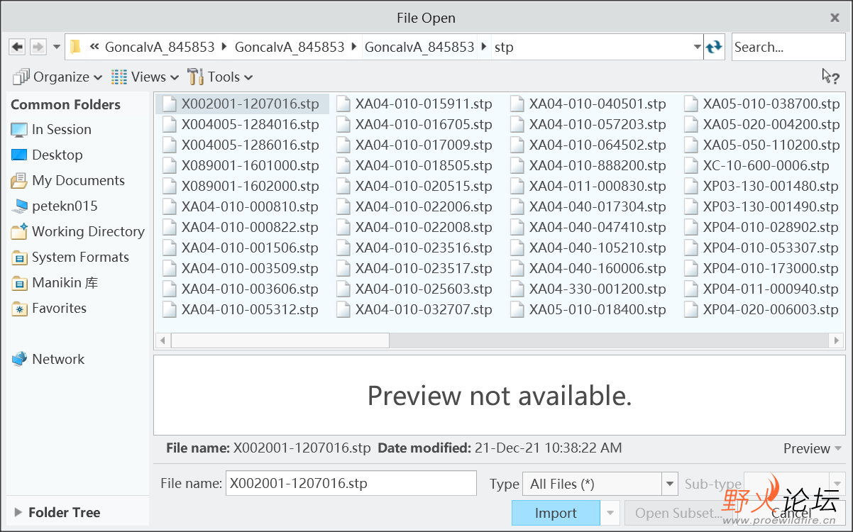

日常需要处理大量STP文件,有木有小哥哥知道怎样更改设置才能预览STP文件?

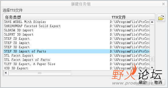

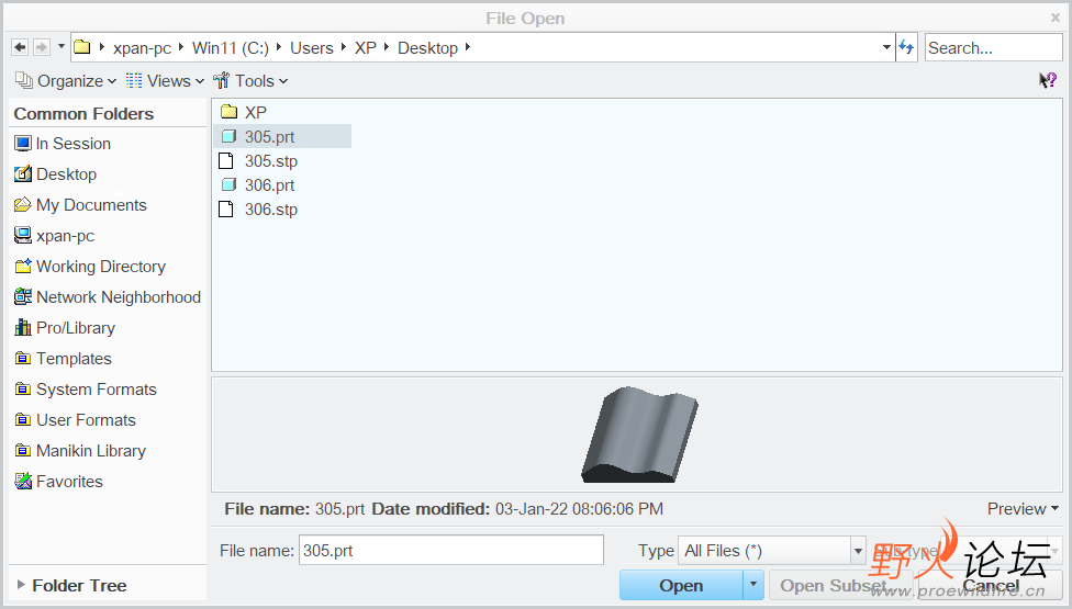

可以试试:用distributed batch批量转换为CREO部件,之后在CREO打开里将预览页打开就应该通过对应PRT预览对应STP。
注:db批量处理时输出位置最好选择——“与源对象位置相同”,这样对应STP就有一个对应的批处理的同名CREO PART,且STP和PRT是在同一个文件夹内

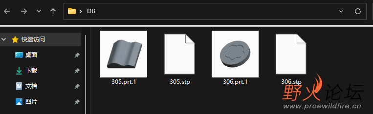

要实现论坛大神所示的缩略图还没有找到方法,不能确定高版本能否实现!
解决了!可以在文件夹内生成缩略图。
批处理任务选择图示功能
批处理任务选择图示功能
在打开里点开预览页就可预览对应件
在打开里点开预览页就可预览对应件

文件夹内的缩略图
文件夹内的缩略图

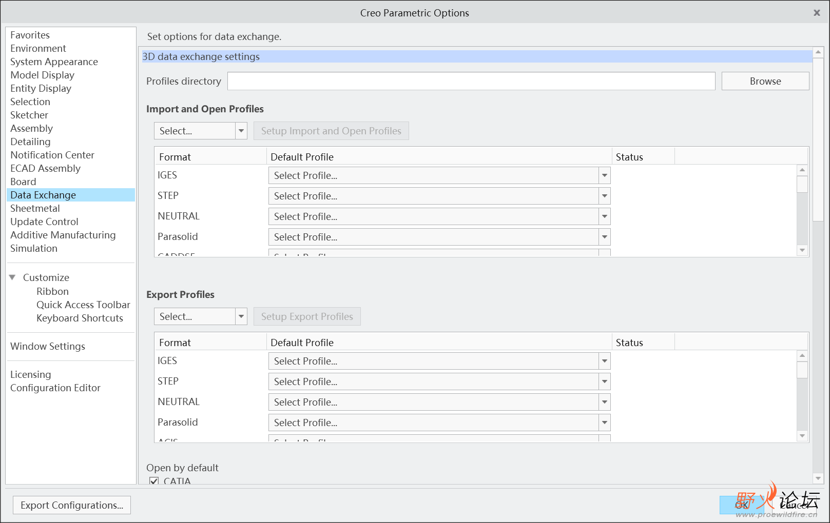

 楼主| 发表于 2022-1-23 09:55 | 显示全部楼层
没有这个安装选项呢
