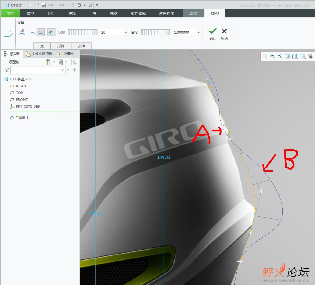

creo曲面,多段线,曲率分析,下图中,曲率A和曲率B分布在多段线的左侧和右侧,有印象吗?还是只需要顺滑就行了,不用管左侧右侧?

要顺滑,曲率线最好能放在同一侧,你可以比较一下这两种的区别,反光看一下能看出来凹凸感
